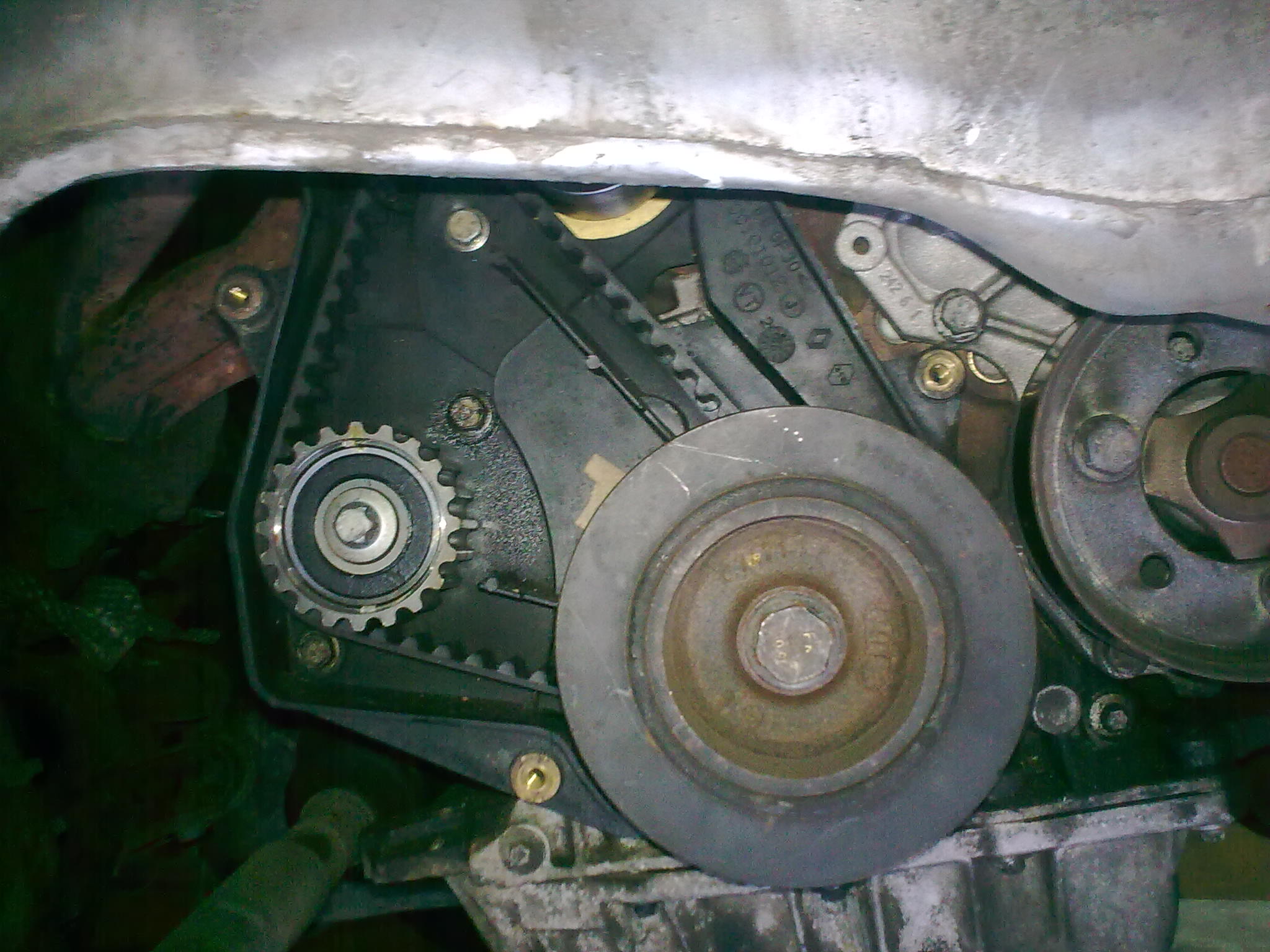

W tym silniku jest napędzana z paska osprzętu. Uważaj na zestawy rozrządu- nie we wszystkich jest dodatkowe łożysko- rolka zębata. ta rolka jest na lewo od wału korbowego jak patrzysz od strony zdjętego przedniego koła. Warto ją wymienić, a podobno nie we wszystkich zestawach rozrządu sie znajduje. Ta rolka to podobno pozostałość po jakiejś starszej konstrukcji.... chyba pompa olejowa- pompa wody?? Niech ktos sprostuje.
bardzo malo jest takich zestawo z ta rolka.... Jest to dokladnie pozostalosc po pompie oleju ok.gif

No niestety już za późno. Niestety u mnie w zestawie tej rolki nie było (zresztą na allegro nie widziałem, żeby gdzieś była). No nic, trudno - wymieni się następnym razem.
