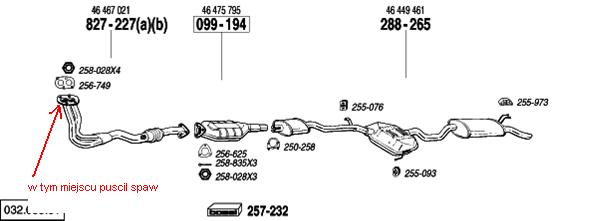

No i popsul mi sie wydech w moim autku, a dokładnie puscił spaw zaraz na lączeniu z kolektorem wydechowym, tumikarze radzą wymienic ten element bo mówią ze jak sie pospawa to i tak za miesiąc czasu bedzie to samo.

No patrz, to ciekawe, oryginalnie też jest spawane w tym miejscu i tzyma dłużej
