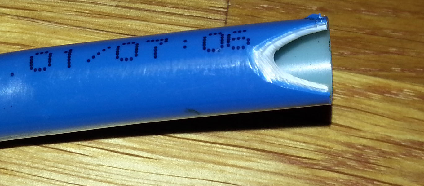

Poniżej nowy przewód z Vectry B ma 10mm średnicy zewnętrznej 8mm w środku i składa się z PIĘCIU warstw!! Jeżeli dobrze interpretuje opis na przewodzie.
1. PA12
2. PP
3. PA6
4. EVOH
5. PA6

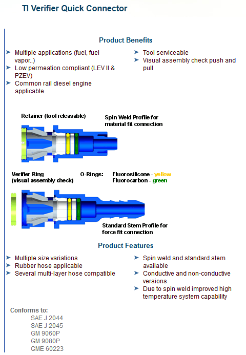

A takie są w Oplach:) Produkuje je (jeżeli wierzyć napisowi na złączce) firma HURON.
Materiały pochodzą z http://connectors.tiautomotive.com/applications.php

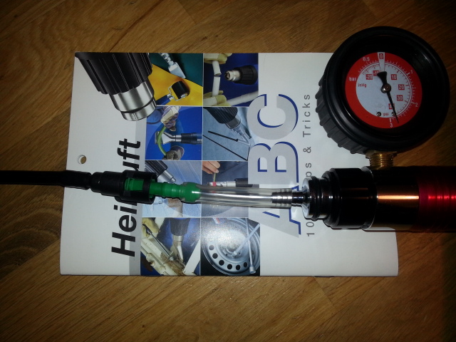

Przewody paliwowe trzeba jeszcze sprawdzić na okoliczność szczelności, do tego użyłem (na razie ) ciśnienia ok 4 barów. A później tak z ciekawości mam specjalną maszynkę która wytworzy ciśnienie ok 30 bar, ale muszę do tego celu skompletować złączki pneumatyczne.
