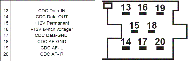

Czy jest mozliwośc, zeby zamiast zmieniarki podłączyć mp3 playera? Patrząc na schemat gniazda zmieniarki wydaje się to prawdopodobne (w sensie kable zasilające i sygnałowe). Problem jedynie, jak oszukać radio by "widział" playera jako zmieniarkę?

A nie lepiej podłączyć do wejścia liniowego które masz z tyłu po prawej stronie - mini iso?

STOP !
Tam nie ma wejścia liniowego. Jest WYJŚCIE
> jesteś pewny????
> złącze C3 mini iso piny 18,19,20
> looknij tu:
> http://elektron.pol.lublin.pl/users/djlj24/studio24/kable/isoshop.htm
> skoro moje radio CD 34 ma to raczej DX też mają...
WYjście liniowe. Sygnał wychodzi z radia by zostać wzmocnione na wzmaku lub skorygowane equalizerem.

Jest wyjscie na C1 oraz wejście na C3. Przecież mam telefon podłączony do radia właśnie w ten sposób. Mp3 gra właśnie w ten sposób z mojej nokii...

No własnie na C3 to wejście to jest to, o ktorym mówiłem. Złącze C3 odpowiada za zmieniarkę. zobacz:

A ja Ci mówię weź mp3 i wyprowadź z niego trzy kabelki pod piny 18, 19 i 20. Nic więcej nie musisz robić.
No musisz w menu radia włączyć aux on. I wtedy do wejścia aux możemy przejść wciskając src. Dodatkowe piny w C3 odpowiadają za sterowanie zmieniarką ale wątpię żeby się dało zrobić tak że będą sterowały odtwarzaczem mp3.
PS: Ty mówiłeś że wejścia nie ma smile.gif

Jeszcze raz przeczytałem wszystko. Nie zrozumieliśmy się choć obaj mówimy o tym samym. Pamiętaj tylko te trzy piny 18,19,20.
