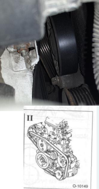

dzis po uruchomieniu auta cos strzeliło , dodatkowo kontrolna ładowania ... zaglądam pod maske i widze luźny pasek + uszkodzone koło ... ktore to, typowa usterka, szykowac worek pieniedzy?

Koło pasowe wału korbowego wyposażone w gumowy tłumik drgań, na tej gumie pewnie się ukręciło.
Oryginał 6 14 411 około 1400zł.
Nowy zamiennik około 600zł:
http://allegro.pl/kolo-pasowe-walu-opel-2-0di-dti-2-2dti-corteco-i3615514568.html
Corteco robi całkiem niezłe uszczelki, więc w gumie są dobrzy, a tu guma jest także zlosnik.gif
TTTM i nie tylko w rodzinie 2.0/2.2dti
TTTM, strzeliło mi w 2.0 DTI, strzeliło również w 2.2 DTI.
W pierwszej wymieniłem na Corteco za 600zł, w drugiej na Febi za 350zł - zrobione 80kkm i jeździ.
Wymieniałem w Vectrze B x20dth. Założyłem Swaga za 280zł, 40kkm nakręcone do chwili sprzedaży - bez uwag ok.gif
