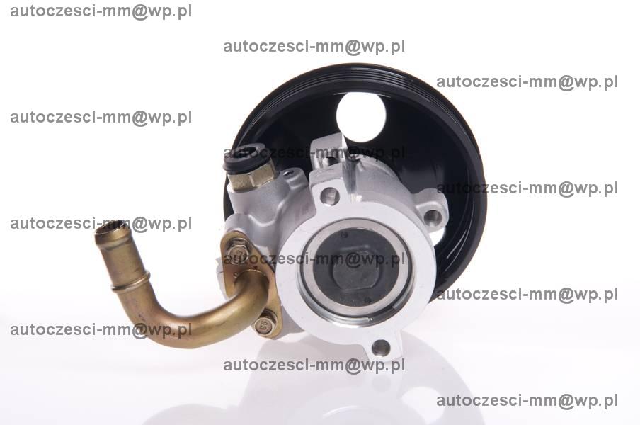

artur-wiater Napisano 4 Marca 2014 Udostępnij Napisano 4 Marca 2014 Jeśli by tak było to powinna cieknąć A co to jest jak nie łożysko: [image]http://forum.autokacik.pl/download.php?Number=287569166[/image] Cytuj Odnośnik do komentarza Udostępnij na innych stronach More sharing options...
pedroz Napisano 10 Marca 2014 Autor Udostępnij Napisano 10 Marca 2014 spełnia tylko podobne funkcje jak łożysko, lecz ma całkowicie inną budowę wymiana oleju nic nie dała, więc wymieniłem pompę (kupiłem od rozbitka) i działa cichutko jak nowa Cytuj Odnośnik do komentarza Udostępnij na innych stronach More sharing options...
pedroz Napisano 10 Marca 2014 Autor Udostępnij Napisano 10 Marca 2014 Jeżeli chcesz to mogę rozebrać tą starą pompę i cyknę fotkę specjalnie dla Ciebie sam zresztą jestem ciekaw co tam w środku znajdę Cytuj Odnośnik do komentarza Udostępnij na innych stronach More sharing options...
