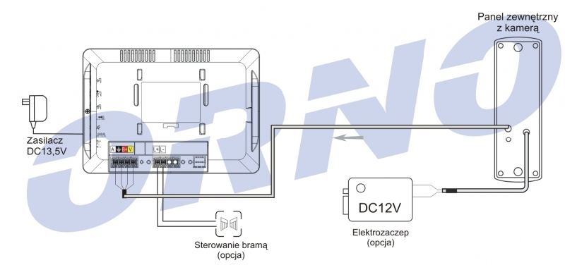

Wideofon odległość dom - brama ok 110-120 metrów , położony w ziemi do bramy koncentryk żelowany plus telefoniczny 5x2x0,6 , oczywiście zasilanie przy bramie też jest . I teraz potrzebuję do dwóch końców tych drutów podpiąć Wideofon, wszystko co oglądam z to "krótkodystasowce" do 70 m na zwykłym XzTKMXpw. Da się taki sygnał video puścić przez koncentryka, jak patrzę na schematy takich chińsko-polskich wynalazków wszystko jest po 4 żyłach np.
I teraz jak puścić sygnał video w takim powyższym 4-ro przewodowcu , kombinuję koncentryk pod "V" i oplot pod GND równolegle GND zwykłym kablem dla zasilania panelu , będzie to hulać .

Po koncentryku takiej długości będziesz miał drastyczny spadek składowej stałej. Obraz będzie ciemny a i synchro może zrywać, bo już zakłóceń sporo złapie.
Jeśli masz możliwość wymień na skrętkę a jeśli będziesz miał wideodomofon na koncentryk to dasz symetryzatory na oby końcach i po sprawie.

Dzięki ale to z oferty add to chyba ciut wyższa półka niż sobie założyłem. Powiedz mi czy da się generalnie ten koncentryk wykorzystać , są takie panele co poleca na 100 metrów z jako taką jakością .

Jakiś konkrety musi być to symetryzator czy taki klasyczny do TV jak np. coś takiego ???

To musi być symetryzator wideo. W sumie bardzo podobny do antenowego ale na niższe częstotliwości. Np. taki . Mają też inne wersje. Być może nawet aktywne, od razu ze wzmacniaczem? Taki jednak powinien wystarczyć.
