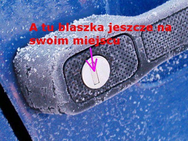

Już któryś raz trafiło mi się włożyć kluczyk do zamka i wyjmując patrzę, że blaszka która chowa się w momencie wejścia kluczyka została schowana.
Co z tym można zrobić? Mam tak w zamku drzwi kierowcy i ostatnio w korku wlewu paliwa. W drzwiach nakleiłem plaster bo przy centralu i tak nie otwieram zamka, ale wlew paliwa?
Dzieje się tak przy mrozach, myślałem, że jak się ociepli to blaszka odmarznie i wróci a tu kicha.
Czy muszę wymienić zamki, bo woda się tam dostaje i zamarza.
W czasie próby otwierania zamka blaszka zachowywała się normalnie, a po wyjęciu delikatnie kluczyka blaszka już nie wróciła na swoje miejsce.

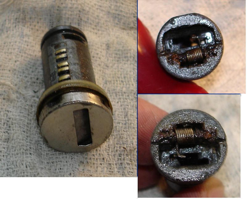

a ma ktoś może zdjęcia w których miejscach ta sprężynka powinna być zaczepiona? niewiem.gif bo jak rozebrałem to nie wiedziałem gdzie ją podczepić
> zaczepiona? bo jak rozebrałem to nie wiedziałem gdzie ją
> podczepić
1 koniec sprezynki opiera sie na wewnetrznej sciance wkladki.
2-gi koniec opiera sie na wewnetrznej stronie blaszki.
Przy wkladaniu klucza do zamka, blaszka chowa sie do wewnatrz -> sprezynka jest sciskana. Sprezynka jest umieszczona na malym walku, a walek wlozony do wkladki. Problem w tym, ze walek wykonany jest z materialu korodujacego no.gif i z czasem powoduje zasyfienie i zablokowanie sprezynki. Na fotkach jest juz wyczyszczone i zaladowane smarem, dlatego niewiele widac. Qmpel sie kiedys za to zabral, a ja podpatrzylem palacz.gif
