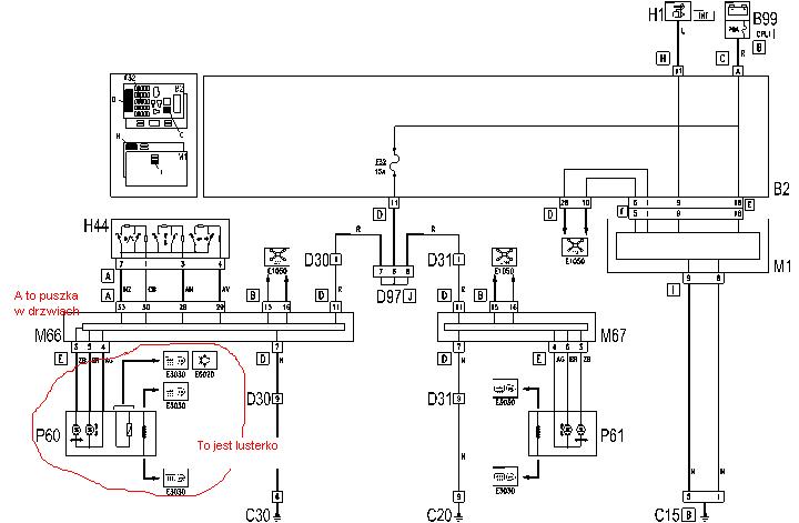

Dodałbym jeszcze, że kabelki termistorka, czy innego dziadostwa w lusterku, idą do plastikowej puszki w drzwiach. Jak ktoś ma DTE, to jest tam bardzo ładnie narysowane tongue.gif. A po drodze jest mała złączka. Więc tak naprawdę to są dwa miejsca, w których może nastąpić brak kontaktu. confused.gif
