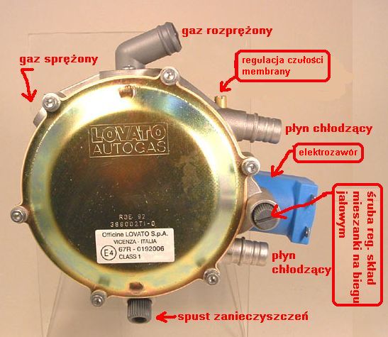

taki mundry to ja nie jetsem frown.gif zakladalem ze jak wina gazu to oni by ja wyeliminowali i zalozylem ze to moze swice i przewody ale po wymianie nic sie nie poprawilo. jest jeszcze cewka i to koniec o instalacje WN
