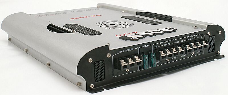

A np. tym z allegro zestawem kablowym podlaczylbym taki wzmacniacz? 276565388-Clipboard04a.JPG
Zeby gral zestaw przedni i subwooferek w bagazniku.
Jakby mogl mi ktos to tak lopatologicznie wyjasnic to bede wdzieczny!
> A np. tym z allegro zestawem kablowym podlaczylbym takiego suba?
Wszystko jest ok, tylko brakuje drugiego kabelka RCA.
PS Tak na marginesie to kup sobie jakieś lepsze kable zlosnik.gif Deitz chocby najtańsze zlosnik.gif
Nie wiem czy widzisz roznice w opisie - ale IN to zupelnie co innego niz OUT. Wiec kable musisz podlaczyc pod IN, out sluzy do rozbudowy systemu o kolejny wzmak.
No tak, jasne. Ale ze czlowiek nie obeznany to pyta oink.gif Dzieki za wszystkie wskazowki i odpowiedzi 20.GIF
