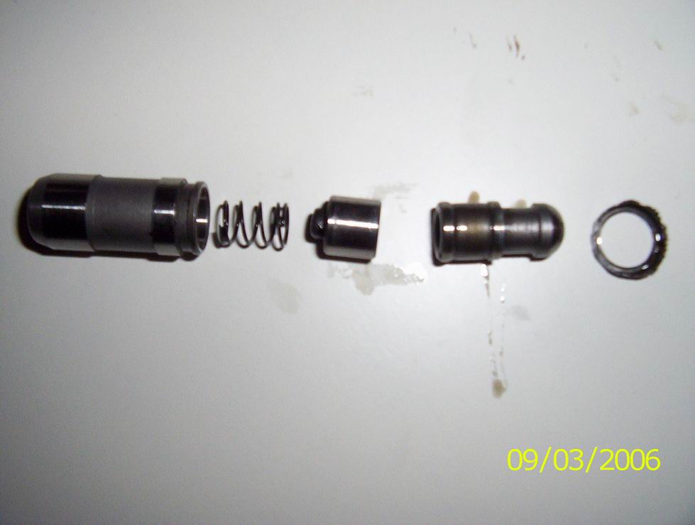

postanowiłem nieco bardziej zgłębić temat popychacza
okazało się że te twarde są z olejem a miękkie bez i ot cała różnica
Zgadza sie, ale jedna wazna rzecz - jezeli po rozebraniu rozrzadu ktores beda miekkie, to znaczy ze sa uszkodzone, bo puszczaja olej. Nie mowie tutaj o nowych popychaczach, bo one moga byc miekkie, ale wyjete bezposrednio po jezdzie nie powinny.
