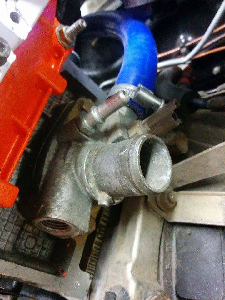

Poratujcie Pany.. bo składam i ni hu hu, nie wiem gdzie idzie wąż z tego małego króćca nad grubym wyjściem do chłodnicy confused.gif

Idzie do zbiorniczka wyrównawczego, to jest przelew.
u.. To jak w końcu bo zgłupiałem 270751858-jezyk.gif do zbiorniczka idzie przecież z dołu z trójnika

Ale do zbiorniczka wchodzi Ci jeszcze od góry ten cienki, przelewowy.
Ja mam w 16v termostat od t-jeta i tak właśnie podłączyłem, i wszystko jest ok.gif

Oryginalnie przelew jest podłączony jak na rysunku - zielona linia
W t-jetcie nie będziesz miał tego trójnika, więc przelew podłączasz do tego króćca co pokazywałeć - niebieska linia

Ale przeczytaj jeszcze raz pytanie, tylko ze zrozumieniem. Kolega nie pyta gdzie idzie ten kruciec tylko gdzie podlaczyc maly kruciec z chlodnicy. Kumasz?

Do przelewu ze zbiorniczka podłącz wąż odpowietrzający chłodnicy a to wyjście nad termostatem do nagrzewnicy. Czy w t-jecie jest wyjście do nagrzewnicy z kolektora ssącego? W 1.4 8v nie ma tego wyjścia.

O dzięki o to mi chodziło wink.gif a jesli mam trójniczek? 270751858-jezyk.gif to jak ? bo trójniczek mam i do niego przelew podpiąłem frown.giftuk.gif
Ale już węże podocinałem.. slinka.gif wiec co w takim wypadku zrobić?:P

No to wykręć ten króciec z termostatu i zaślep, a przelew podłącz do tego trójnika co zrobiłeś.
