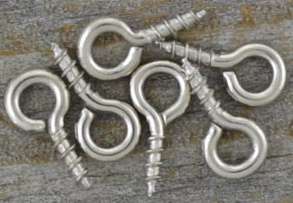

panowie oczka to ja mam w plandece jak pisałem średnica wewnętrzna 10 mm ja potrzebuje takie przetyczki które przykręce do ściany drewutni na to założę plandekę i powiedzmy przetknę sznurek , ale tu jest "ale" jak coś takiego się nazywa, a do tego zdaje mi się że 1 cm takie coś będzie ciężkie do dostania bo do przyczep samochodowych to coś takiego to znalazłem ale tam są potrzebne oczka ok 2 cm.
już sobie wymyśliłem ze wkręcę w drewutnie śruby dwugwintowe
i dam zwykłą nakrętkę z podkładką a tam gdzie będę otwierał drewutnie powiedzmy nakretkę motylkową , ale to i tak trochę uciążliwe jak będzie mróz i odkrecaj nakrętkę w rekawicach .
Co Ci przeszkadza wkręcić takie oczka w drewno i przeciągnąc linkę/drut?
Uparłeś się koniecznie na przekręcanie czegoś? Dlaczego?
też o tym myślałem ale czy są takie które maja 10 mm średnicy ?
> wkręć takie coś
> na to podkładka i nakrętka.
z punktu widzenia obsługi wolał bym np UCHWYT NABURTOWY
Rozwiązanie solidne - oczka wkręcone w ścianę (takie, żeby dało się je przełożyć przez zakute otwory w plandece - najlepiej podłużne) i po założeniu plandeki zakręcasz to szeklami.
