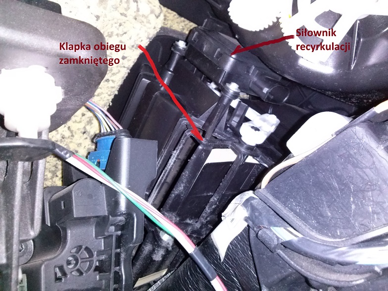

niestety siłownik ani drgnie,
ręcznie też nie mogę zmienić pozycji klapki ale to chyba normalne, silnik ma przekładnię ślimakową wydaje się że bez jego demontażu nic nie wskóram.
Napięcie na wtyczce jest, zaraz po przekręceniu kluczyka 10,5V, po odpaleniu 13V. Silnik jest przeciążany przy każdym przekręceniu kluczyka to nie ma prawa działać, uszkodzenie jest tylko kwestią czasu.
Jest dostęp do dwóch śrubek mocujących niestety do 3ciej od strony kierowcy się chyba nie dostanę.
Siłownik jest niestety podparty innym elementem systemu odpowiadającym za kierunek nawiewu.
Błędy i bzdury powypisywane w e-learn utrudniają jeszcze demontaż.
Piszą coś o demontażu wspornika poszycia deski rozdzielczej, ale link prowadzi do komory silnika sciana.gif
Do odkręcenia siłownika potrzebny jest klucz 5.5 płaski najlepiej z grzechotką, żaden nasadowy nie podchodzi.
