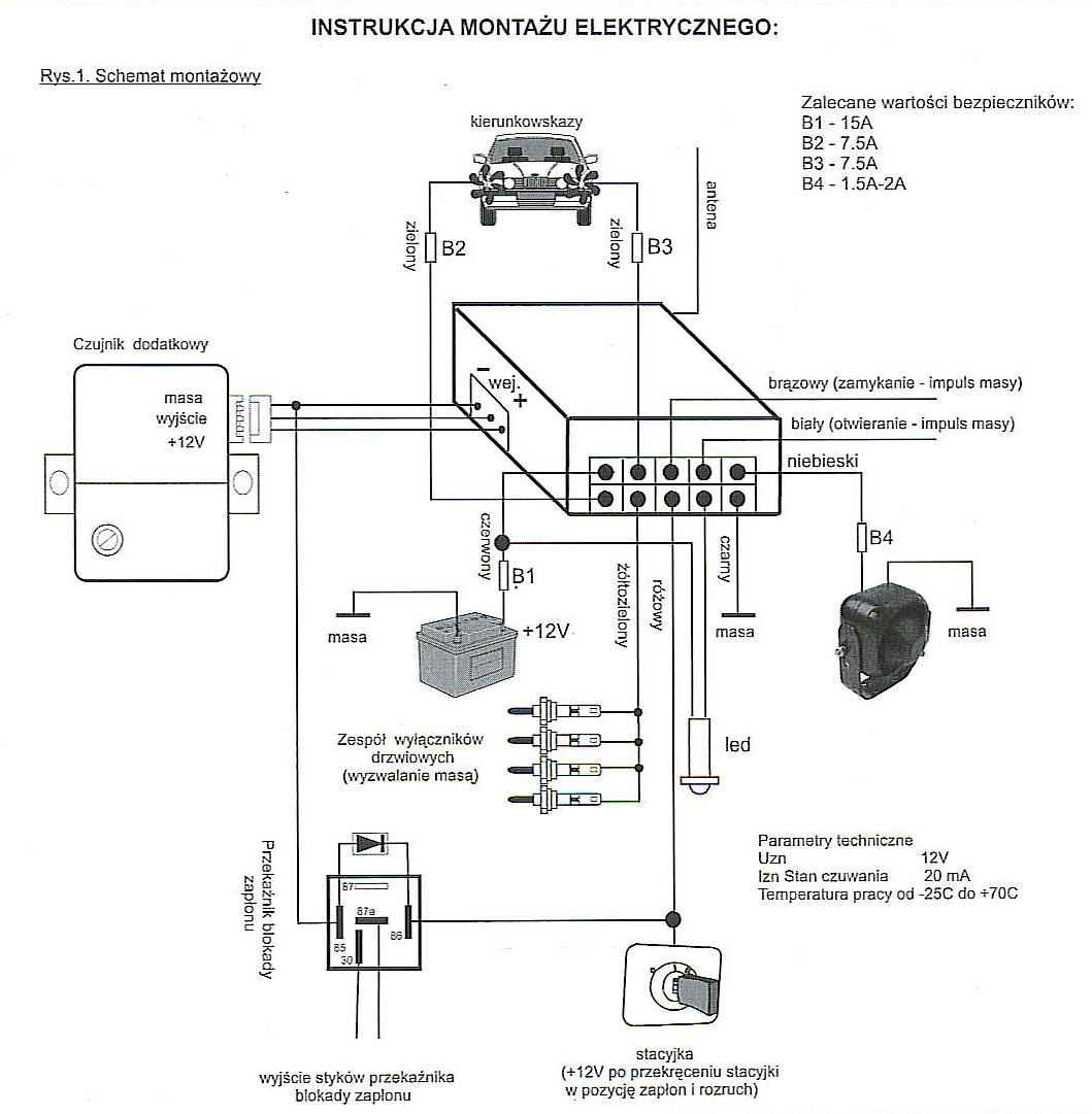

Jakis czas temu byla tu mowa o samodzielnym montazu alarmu.
Dzisiaj się za to wziąłem i... nic nie zepsułem. Sam alarm..mimo iż wg mnie, wpięty dobrze nie działa jak należy. Prosiłbym o pomoc tych co już zakładali ( Św_irek - jesteś tam ??!!:) ):
- central na pilota działa, sygnalizuje syrenką i kierunkami.
- wbrew instrukcji którą kiedyś Św_irek wieszał nie ma nigdzie w skrzynce bezpiecznikowej biało-czerwonego kabla - od czujnika drzwi. A nawet jesli by był to moja centralka wymaga podpięcia + i - od drzwi. Dzisiaj już nie miałem siły ale jutro spróbuje podpiąć jakoś kable bezpośrednio do czujnika drzwi ( zero dojścia tam od tylca ).
- ogrnicznik nie podpięty więc po 25sek alarm znów się uzbraja - drzwi się zamykają, aktywuje sie czujnik wstrząsu ( odłączyłem ) - więc wysiadając z samochodu musze najpier go rozbroić a potem znów uzbroić ( lipa ). Ale to moze rozwiąże czujnik drzwi.
- odcięcie zapłonu nie działa. Wg instrukcji rozciąłem kabel idący ze stacyjki do rozrusznika, wpiąłem przekaźnik odcięcia i połączyłem go z centralką dwoma kablami wg instrukcji - nie działa nei wiem czemu. w instrukcji jest napisane " odcięcie rozrusznika 30A" - przekaźnik odcięcia ma 40A. TO może być przyczyna?
- udało mi się zaprogramować piloty przyciskiem serwisowym. Teraz przycis seriwsowy juz nie działa ( i np nie da sie wyłaczyć autouzbrojenia ).
- dioda miga 3 razy, przerwa, 3 razy, przerwa -to chyba nie jest naturalne.
- przy wyłączaniu alarmu z pilota, syrenka zawsze pika 4 razy ( to informacja że ktoś próbował zapalić auto w czasie nieobecności własciciela )
Proszę o wszelkie sugestie - dzisiaj straciłem na drania 5 godzin i nie odpuszcze mu dopóki go nie zrobie:)

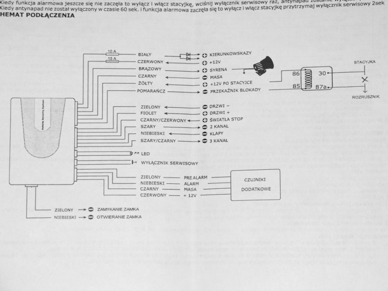

> drzwi.
pozostaje ciągnięcie kabelka z drzwi
to albo kabelek z lampki albo robisz z - z drzwi przez przekaźnik
tak
> przyczyna?
daruj odcięcie rozrusznika .. (autko w takim wypadku można na pycha odpalić)
zastosuj odcięcie silnika 10 A
> autouzbrojenia ).
alarm masz nadal w trybie serwisowym
przejdż w tryb normalny ..

podłączyłem czujnik drzwiowy
alarm już się sam nie uzbraja
przy włączeniu alarmu dioda daje znak ze czujnik drzwiowy jest uszkodzony ( pika 3 razy ). po odłączniu czyjnika pika raz na włączenie ( znaczy ze wszystko ok ), ale po wyłączniu alarmu central się sam uzbraja po 30 sek. I tak zle i tak niedobrze.
Podłączyłem tak jak mówiłes odcięcie do blokady silnika 10A. Efekt taki sam czyli żaden - nie odcina zapłonu, auto daje sie bez problemu zapalić a przekaźnik nie wydaje z siebie zadnych dzwieków ( a powinien chyba cykać ? ).
Tak wiec w tym momnecie sytuacja jest taka - mam central na pilota z sygnalizacją kierunkami i syrenką. Kierunki i syrenka dają znak 3 razy na włączenie, 4 razy na wyłączenie ( duzo hałasu robią ). Autouzbrajanie po 30 sek nie działa ( bez względu na to czy sie otworzy drzwi czy nie ). dioda miga nawet gdy alarm jest wyłączony ( sygnliuje błąd czujnika drzwi ). Czujnik udarowy działa prawidłowo. Alarm w ogóle nie reaguje na przycisk serwisowy ( odłączałem od prądu, kombinowałem, nic ).
Zaczynam się obawiac ze jakoś uszkodziła się elektronika alarmu. Może coś gdzies kiedyś źle podłączyłem i zwariował?
Any sugestions?
> eee, padaka..
+ i - ??
czyli niema sygnału że drzwi się otwotzyły
tak powinno być dość mocno słyszalne klapnięcie
bardzo prawdopodobne
> Any sugestions?
musisz uporać się z tym błędem i może wszystko będzie powinno być ok

ok, kolejny postęp
tak z głupia frant rozkręciłem jeszcze ten czujnik drzwi i przepiąłem kabelki na odwrót - tzn ten co niby miał iść do minusa na + czujnika i na odwrót. I zaczeło działać!! z drobnym niuansem. Tzn alarm sam sie uzbraja jesli sie nie otworzy drzwi w ciągu 25sek. Jesli sie otworzy to nie uzbraja sie. Jesli sie otworzy po uzbrojeniu to włacza sie syrenka. Nie sygnalizuje błędu na otwarcie ( syrenka i migacze dają jeden sygnał ). Natomiast na wyłączenie alarmu daje sygnał jakoby podczas aktywności alarmu czujnik drzwi był owtierany ( pamięć alarmu ). Jedyny tego mankament taki że na otwarcie pika 4 razy.
I druga rzecz której jeszcze nie udało mi się załatwić to odcięcie zapłonu. to nie daje zadnych znaków życia. Rozciąłem kabel pomaranczowy ( odcięcie silnika 10A ). wpiąłem do nóżki 30 przekaźnika. drugi koniec - idący do silnika podłączyłem do nóżki 87a w przekaźniku. no i spiąłem to z centralką tak jak w instrukcji - nóżka 86 do + z centralki i 85 do - z centralki. Została nie podłączona do niczego 87. Mam nadzieje ze te liczby coś Wam mówią - to chyba jakieś standardowe oznaczenia:) może znów przepne te kable na odwrót?:) W kazdym razie samochód zapala normalnie bez względu na alarm a przekaźnik nie wydaje z siebie zadnych dzwieków.
> ok, kolejny postęp
> 25sek.
tak ma być "przypadkowe otwarcie alarmu"
.. kolejny +
Jesli sie otworzy
../. poprawnie
. Natomiast na
>jedyny tego
zamknij otwórz i przekręć kluczyk w stacyjce ..
czy po razcięciu auto odpala ??

te do przekaźńika co idą z alarmu to pomaranczowy ( opisany: " - przekaźnik blokady ) powinien być wpięty do nózki 85 i żółty ( opisany: "+12V po stacyjce" ) powinien być wpięty do 86.
> co do przekaźnika to tak nie podłaczysz ... a jeżeli to do nogi 87 a
> nie do 87a ... tak powinno być podłączone
Własnie jest do nogi 87a
już nie czeje co do czego:)
wlkej instrukcję
> ma być do nogi 87 ......... (a nie do 87a)
> wlkej instrukcję
na instrukcji jest wyraźnie napisane ze do 87a
zresztą do przekaźnika jest dodana gotowa wtyczka - do niej sie podłącza kable i w nią wpina przekaźnik
do 87 nie idzie w tej wtyczce zaden kabel a do 87a własnie ten do rozrusznika. przekaźńika nie da sie inaczej wpiąc do tej wtyczki więc to jedyne słuszne podłączenie - wg instrukcji:)
aha między nóżkami 86 a 85 w tej wtyczce ( czyli miedzy kablami z centralki alarmu ) umieszony jest...hmm..tu wychodzi moje zero wiedzy o elektornice...chyba jakis opornik. spięte są nim.

tak powinien być to jest dioda co by prąd nie cofał się ...
czyli 85 podpiołeś pod alarm a do nogi + ??
30 i 87a pod końce przeciętego kabla ...
tak jak każe instrukcja
85 - pomaranczowy do alarmu
86 zołty do alarmu
30 pod koniec kabla blizej stacyjki
i 87a ( a!! ) - pod koniec kabla do silnika
"87a" a nie 87 bo tak jest w instrukcji - przepięcie na 87 pomoze?

85 do pomarańczowego z alarmu
86 do plusa
30i 87a pod kable przecięte
żółty podpinasz do + który jest w złączu konektowym stcyjki + powinien na tym kabli pojawić się dopiero po przekręceniu kluczyka
> 86 do plusa
aaa to troszke zmienia postać rzeczy!:)
bo ja pociągnłąem zółty kabel prosto do 86.
bo tak na chłopski rozum pokazuje instrukcja
> kluczyka
No i to może być rozwiązanie...
rozumiem ze +12 ma sie pojawić po przekręceniu stacyjki
a nie przy zapłonie ( po przekręceniu do oporu ).
Czyli reasumując - zółty do plusa po stacyjce i 86 do tego samego plusa? czy 86 moze być do jakiegoś plusa gdzie cały czas jest +12?

ITS ALIVE!!
100% normy
iście zaje...fajnie..
Spiąłem wszystko tak jak mówiłeś i żyje i działa.
Odcina uzbraja rozbraja pika miga i wszystko wszystko.
Zaczął działać też tryb serwisowy i nie sygnalizuje już błędu czujnika drzwi. Widocznie jak był połączony tak jak wcześniej to jakieś spięcie musiało być i wariował.
