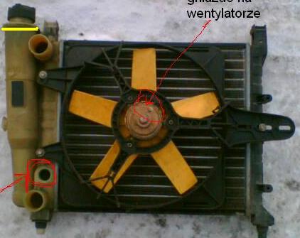

A tak mniej wiecej to okolo ile cm ponizej gwintu w zbiorniku wyrownawczym powinien znajdowac sie plyn?? Ja wlalem tak do zoltej kreski na zdieciu 276650655-qqq.JPG

A gdzie jest ten czujnik?
