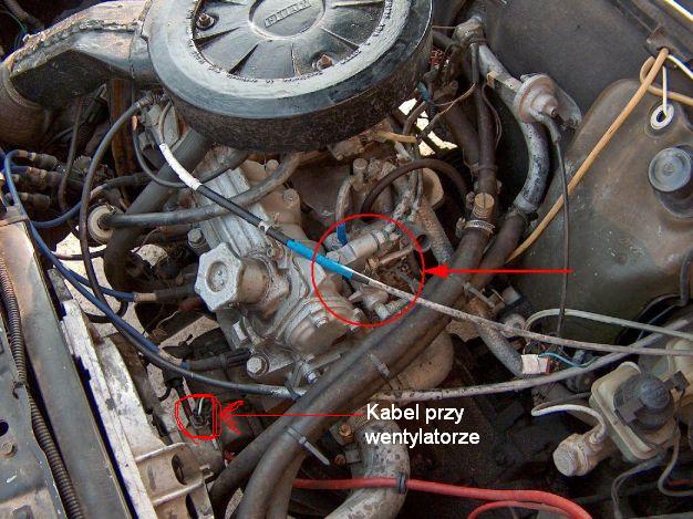

Uniaczka mam od miesiaca i na teamt "napraw sam"wiem bardzo nie wiele,a ostatnio zauwazylem takie rzeczy:
Ad1 nie wlancza mi sie wentylator od chlodnicy(widze ze jeden z kabli ktory odchodzi od pojemnika w ktorym jest plyn do chlodnicy jest odlaczony ale nie moge znalezc miejsca gdzie go podlaczyc mad.gifmad.gif )
Ad2 nie wiem czemu na gazie lewdo rozpedza sie do 100 i to z takim tępem ze dopiero 2 raz od momentu gdy go kupilem udalo mi sie nakrecic taka predkosc,dodam ze instalacja gazowa ma 6 mieisiecy,a samochodzik do 80 nakreca sie dobrze tylko cos wyzej marnie idzie

Najprawdopodobniej trzeba wyregulowac instalację gazową...a kabel od wentylatora podłącza się na samym dole chłodnicy po stronie korka wlewu płynu...

no wlasnie on jest podlaczony w chlodnicy ale nie wiem gdzie mam go dalej podlaczyc mad.gifmad.gif jeden koniec jest podlaczony tam gdzie mowisz a 2 koniec zwisa i nie wiem gdzie go podlaczyc mad.gifmad.gif

na wentylatorze u góry powinno być gniazdko mniej wiecej na takiej okrągłej obudowie silnika wentylatora od strony silnika w aucie...może troche pogmatwałem frown.gif

poczekaj bo ja chyba tez cos namieszalem,ten moj kabel jest podlaczony do zbiorniczka(na samym dole) w ktory sie wlewa plyn ( prawa strona komory silnika patrzac od przodu auta)i nie wiem gdzie mam go polaczyc,wskaznik temperatury normanie dziala,,tam gdzie mowisz mam juz podlaczony jakis kabel ..
jeden koniec musi być podłączony do wentylatora a drugi do czujnika w chłodnicy...
lepsze zdjęcie
ten sam czujnik daje sygnał na wskaźnik i na wentylator tak mi się wydaje bo u mnie jest tak podłączone wink.gif

wlasnie tylko ze u mnie gdzie "chyba jest czujnik" jest kabel ale nie wiem gdzie go mam podlaczyc,bo na wetylatorze mam juz podlaczony kabel,wskaznik mi dziala wiec cos tu u mnie chyba jest namieszane sciana.gif

na początek sprawdź czy wentylator działa odłącz wtyczkę z chłodnicy i zewrzyj styki...czujnik w chłodnicy jest tylko do wentylatora wink.gif
Więc tak do wentylatora dochodzą dwa kable: jasnoniebieski(wg książki jasnoniebiesko biały) i czarno fioletowy. Czrnofioletowy idzie do czujnika w chłodnicy. Z czujnika w chłodnicy wychodzi czarny(czarno fioletowy) na masę. Jasnoniebieski (jasnoniebieskobiały) wędruje do skrzynki bezpieczników.

No niestety musisz poszukać. Nie ma tam za wiele kabli więc może znajdziesz. W każdym razie mówisz, że jeden jest odłączony (a wnioskuje z innych wypowiedzi, że urwany), a te kable razem biegną do peszla, więc pewnie tam znajdziesz reszte przewodu. Na razie bez paniki, bo mnie się też wentylator nie włącza chociaż jest sprawny, po prostu jest jeszcze zimno.

Sprawdzone..zamknolem obieg kabelkiem i wentylator dziala.wszytskie kable podlaczone juz sa ale nadal wentylator sie nie wlancza. sciana.gif to znaczy ze musze kupic nowy termostat czy czujnik temperatury?? confused.gif

Wyminilem czujnik i wiatraczek juz dziala grinser006.gifgrinser006.gifdziekuje wszystkim za pomoc 20.GIF20.GIF
