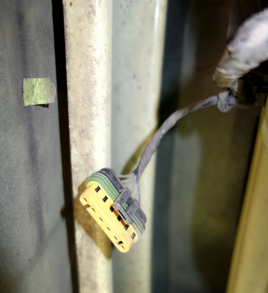

co to za wtyczka?
miedzy buda, a tylnym zderzakiem.
Panda 2009, pierwszy wlasciciel, wiec nie bylo nic grzebane.
czy to normalne ze nie ma zatyczki?
od/do czego toto jest?
tak
czujniki parkowania?
  • 3 miesiące później...
Wtyczka ta jest do fabrycznych czujników parkowania. Dodatkowa wtyczka za prawą tylną lampą ( do sygnału dźwiękowego ) też powinieneś znaleźć. Ostatnią wtyczką jest wtyczka pod wykładziną fotela kierowcy - do centralki.
Jak masz fabryczne części to tylko plug&play i działa to fajnie :)
