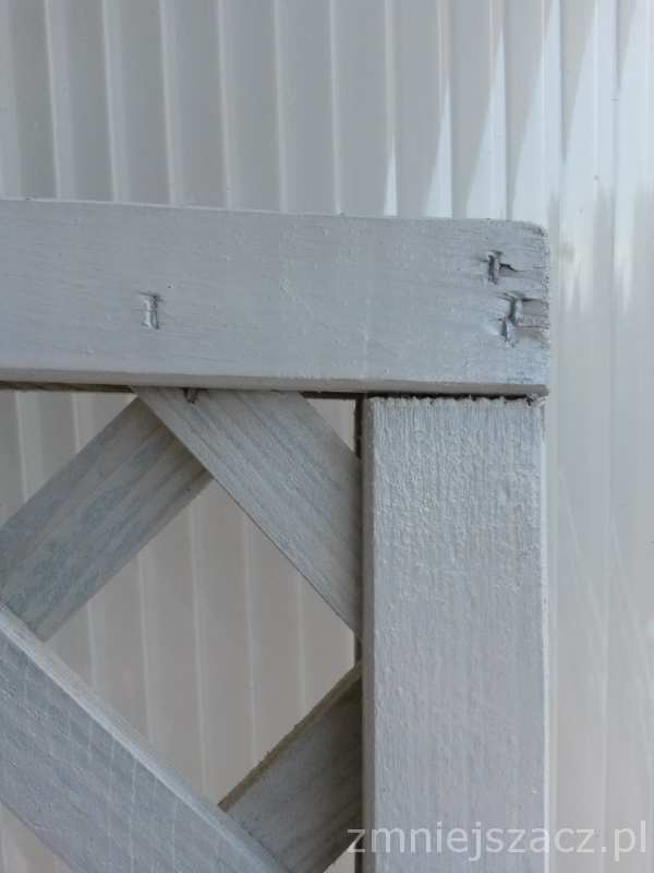

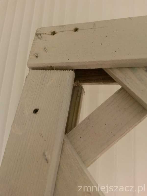

ale listewki w tej kratce są tak cienkie, że podczas próby wkręcania wkrętów 3mm (we wcześniej wywierconą małym wiertłem dziurę) listewka pęka. Nie zda to egzaminu i nie utrzyma się. Jak zawiesić inaczej te kratki, na zwykłych opaskach tzw trytykach ? hmm.gif
przewiercić na wylot i dać śrubki z podkładkami i nakrętkami.
myślałem o tym ale to chyba niewiele zmieni w porównaniu do wkrętów. Ramka nie jest pełna tylko pusta w środku. Sama listewka ma może z 5 mm grubości
Wstaw kawałek listewki jako wypełnienie w narożniku i po sprawie.
w tym rogu co zdjęcie zrobiłem da radę ale ta kratka nie jest regularnie zrobiona i na drugim końcu wypada akurat skrzyżowanie kratki i dojścia nie ma żeby wsadzić listewkę. Z drugiej strony nie dochodzi całkiem do rogu żeby przewiercić przez całość tak, żeby było sztywne.
Na drugiej jest jeszcze gorszy dostęp

Dlatego albo zalej pustkę klejem, wstaw jednak kawałki listewek - wtedy będziesz mógł wiercić i wkręcać bezkarnie wg sposobu, który sobie założyłeś (elementy mocujące będą jednak widoczne jak nie z jednej, to z drugiej strony...).

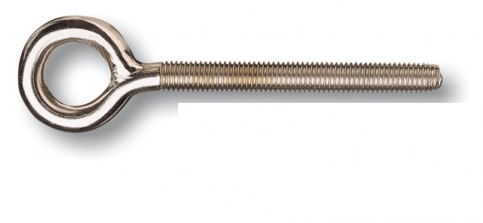

Możesz też wykorzystać ową wolną przestrzeń i od góry kratki wkręcić haki oczkowe.
Hak celowo z gwintem metrycznym, byś mógł dać podkładkę i nakrętkę, skoro jest tak mało materiału macierzystego.

Póki co mam plan zastosować łącznie rady poprzednie. Trochę się pobawiłem i powciskałem na klej deseczki w róg jako wypełnienie i wzmocnienie.
Przewiercę na wylot i złapie śrubkami zamiast krętów.
