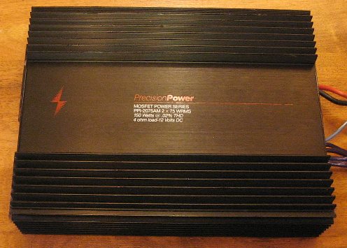

Witam.
Jestem od kilku dni szcześliwym posiadaczem Precision Power PPI 2075AM, mam jednak problem... wzmacniacz leciwy, zmienione wyjścia, poprostu wyciągnięte same kable, szczesliwie widac do jakich miejsc na płytce sa przylutowane... i teraz problem... które mostkować?
1 _ _ 2
_ 1 _ 2
_ 1 2 _
1 _ 2 _
_ oznacza puste miejsce a 1,2 to przewody do woofera...
BTW... dobry ten wzmak pod woofer CV 200rms?
metoda jest prosta. wlaczasz wzmak, ma grac, wysterowanie umiarkowane. Wyprobowujesz wszystkie kombinacje (jest ich wszystkich 6, nie liczac zamiany przewodow do glosnika miejscami = zmiany fazy). W 1 z nich glosnik nie powinien grac w ogole, w 4 gedzie gral z okreslona glosnoscia (taka sama dla wszystkich kombinacji) a w 1 bedzie gral glosniej. I to jest wlasnie podlaczenie mostkowe.
Na koniec musisz jedynie (o ile wzmak nie ma przelacznika fazy) wyprobowac wlasciwa "biegunowosc" podlaczenia glosnika.
ten wzmacniacz nie ma mozliwosci mostkowania, wiec nie kombinuj bo go uszkodzisz
> uszkodzisz
w zródłach podają ze ma w mostku 150rms przy 12V...
a juz go zmostkowałem _ + _ - działa ;D
mowisz ze może sie udszkodzić??
ale po długim użytkowaniu? od razu czy jak??
