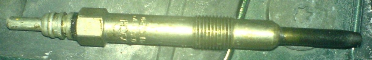

Na pewno Bosch, nr nie pamiętam. Wymieniałem w ASO, dostęp do poszczególnych świec nie jest najłatwiejszy. Diagnozę, która świeca padła możesz zrobić poprzez examiner lub przewodem plusowym - tzw. "spawanie" zlosnik.gif
Poniżej uszkodzona świeca:
