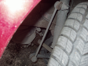

Tak, jest inaczej, amortyzatory mają "uszy" do mocowania łączników.
czyli przy wymianie amorka trzeba też odkręcić staba...
a ma ktoś może fotę tego ustrojstwa, bo jestem ciekawy...
> a to ciekawe, muszę kiedyś oblookać
> mówisz i masz
dzięki zlosnik.gif ale prawdę mówiąc, to trochę dziwne to to jest... hmm.gif

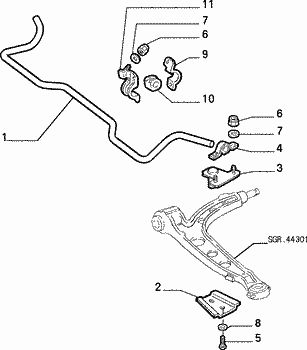

PS. w seju np. to tak to wyglądało:
