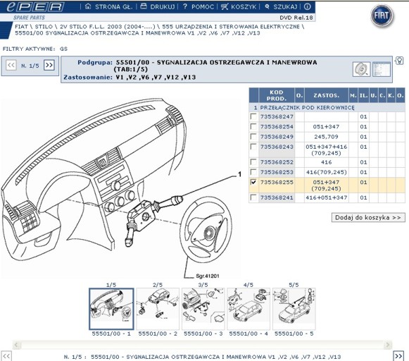

Spojrz..jak widzisz po numeracji sa rozne dzwignie w zaleznosci od zastosowania wyposazenia
w podanym przykladzie:
051
347
709 - skórzana kierownica z 11 przyciskami sterującymi radiem i Connect
245 - Skórzana kierownica z 6* przyciskami sterującymi radiem i Connect

postaram sie ustalic gdzie sa nr na dzwigni abys mogl podejrzec swoja...co pozwoli na identyfikacje

Czy jest jakas mozliwosc sprawdzenia jaka mam dzwignie w samochodzie, jakies numery wybite czy cos podobnego, czy moze jakas inna optyczna weryfikacja ?
mysle ze mozna, kazdy element ma numer czesci jak bys wymontowal przelaczniki i spisal ten numer - na podstawie danych z epera powinno dac sie dojsc do jakiej jest wersji

Moim zdaniem powinieneś mieć w brzuchu coś takiego:
Jak masz czas to póki co jeszcze przez parę dni jest szansa na dopasowanie tego empirycznie w Twoim aucie, czy te przyciski działają.
PS. Dla chętnych widać że kierownica jest w jednej wersji do sterowania Nav i gacją, tylko przykręcaja inne przyciski.
