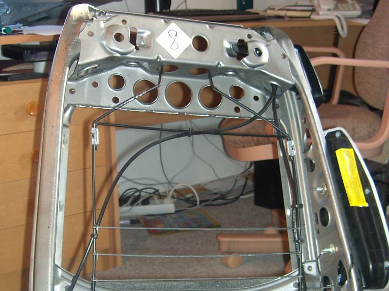

ale klient też zgłupiał bo teraz nie wiem co skrzypi tam na zdjęciu 8 wyglada że są tylko poprzeczne druciki i niw ma żadnej sprężyny więc nie sądzę żeby taki pręcik skrzypiał przy ugięciu . No już sam nie wiem rozbiorę je w tygodniu jakdam radę przed świetami i porobię foty. palacz.gif
Kto nie ma regulacji lędźwiowej ma tylko druciki. Ktoma (np. fantoma) regulację lędżwiową, ma plastikowe płytki wychylane dwoma linkami. Jak dojdziesz do tego żeby ściągnąć do góry całą tapicerkę (czyli tkaninę plus gąbkę) to zobaczysz te płytki od tyłu i przodu. Po odchyleniu tylko tylnej powierzchni tkaniny zobaczysz je tylko z tyłu. I możliwe że to wystarczy żeby zlokalizować skrzyp.

ja nie mam regulacji lędzwiowej mam tylko regulację dół gora i przód tył (odchylanie pokrętłem) i przesuwanie fotela przód tył żadnego innego niet cfaniaczek.gif

Witam!!!
Miałem to samo , było ciężko zlokalizować ale udało się.
Wzdłuz fotela od dołu do góry po bokach idą dwa druty które u góry wchodzą w dwie dziury i właśnie w tym drut ociera się o brzeg tego otworu i skrzypi . Za pierwszym razem owinołem w tym miejscu drut taśmą izolacyjną ale po miesiącu się przetarła.
Nastepnie założyłem plastikowe rurki i jest od roku spokuj.
> Czyli wychodzi że wot zdies' poniżej ósemki
Zgadza się dokładnie tu.

patrzę na to zdjecie od tarlafa i nie wiem jak wy to owijacie a już zupełnie nie dociera do mnie założenie plastikowej rurki (bo jak ) Zdjecie pokazuje że istnieje tylko jedna mozliwość skrzypienia a mianowicie pętlas drucika poprzecznego trze o pionowy stelaż czyli drut pracuje owiniecie go popwoduje unieruchomienie a jak ty jeszcze rurkę plastikową założyć przeciętą po długości hmm.gifhmm.gifhmm.gif

nie nie u mnie skrzypi dokładnie po nacisnieciu wybrzuszenia lędzwiowego a przynjmniej tak mi się wydaję czyzby dzwiek tak niósł. Podejrzewam jeszcze te dwie małe sprężynki po bokach które naciągają stelaż cfaniaczek.gif
Zgadza się odgłos się niesie a rurkę założyłem tylko w tym miejscu co drut wchodzi do tego otworu pod ósemką. Drut można wysunąć z tego otworu i nasunąć coś od góry na drut. Zrobiłem tak przy obu fotelach i mam ciszę.Pozdrawiam
druty można wysunąć z tych otworów, zresztą polecam takie postępowanie grinser006.gif 2 razy wykonywałem ten manewr i jak za pierwszym razem nie wysuwałem drutów w dół to manewrowanie było bardzo utrudnione......... czytaj nacięta skóra na palcach hehe.gif za drugim razem to już była bajka..........
