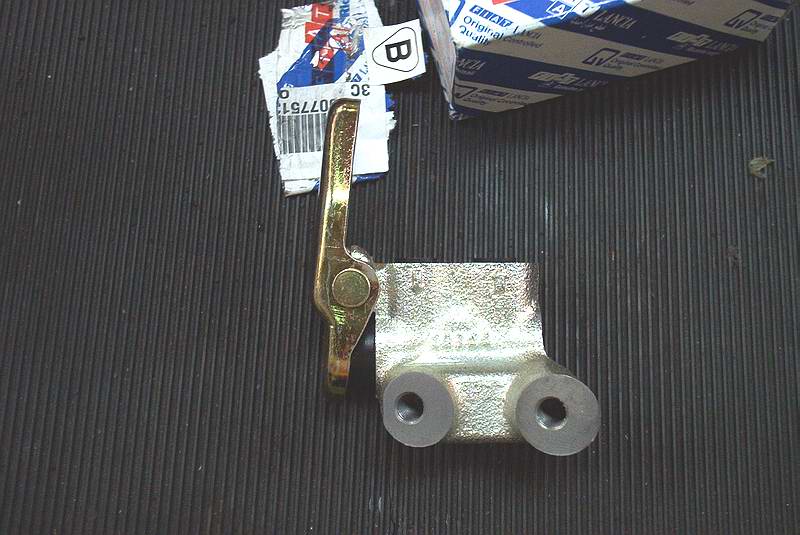

a i tak przy okazji jeszcze jedno zapytanie odnosnie hamulcow (sa strasznie slabe ) a zwiazane to jest z kampania 4400 (wymieniali mi w zeszlym roku przewody i korektory) czy jest mozliwe ze zalozyli mi korektory od wersji z ABS ?? i ewentualnie jak je rozpoznac (gadalem kiedys z Saigonem i mowi ze jemu zamontowali za to zwykle do wersji z ABS czu jest to mozliwe ?

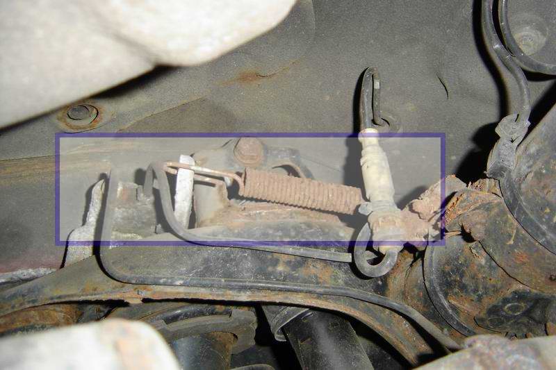

Korektor do wersji z ABS i TD:
Jest on regulowany automatycznie ( sprężyna ), w zależności od obciążenia. Wersje bez regulacji po porostu nie mają tej dźwigni.

i mam dziwne wrazenie ze mam korektory te co podales na zdjeciu ale zadnych sprezynek przy nich niewidze:( crazy.gif

O tak to jest w naturze:
