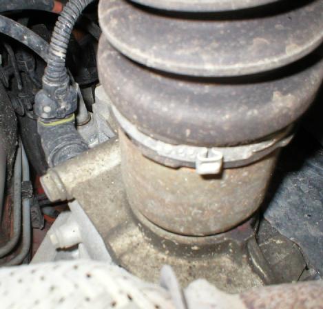

Zauważyłem wyciek w swoim aucie,
Na pierwszy rzut oka wyglądał groźnie, mam nadzieję, że to tylko poluzowana opaska (te oryginalnie zakładane są marne, to byłaby już druga, spod której cieknie) a nie wyciek ze skrzyni, z drugiej strony nie widać wycieku, chociaż ślady oleju są
Ktoś miał taki wyciek?
Skąd cieknie, z przegubu, czy ze skrzyni?
jutro, po wizycie w ASO powinienem wiedzieć coś więcej
jest już wstępna diagnoza mechanika spoza ASO "puścił uszczelniacz, cieknie ze skrzyni"
naprawa będzie czasochłonna, zobaczymy co na to ASO

dziś w ASO mechanik stwierdził że i u mnie cieknie z wybieraka, a nie z półosi i że wyciek jest niewielki i nie groźny, (tylko skąd plama na podjeździe?), ale bez szemrania naprawią już jestem umówiony.

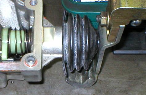

I po naprawie, trwała około 2,5 godziny
Wyciek standardowy usunięty,
przyczyna prawdopodobnie nadmierna oszczędność Fiata
Pod ten mały uszczelniacz dostaje się brud i prędzej czy późnej zaczyna cieknąć,
a wystarczy założyć osłonę (która w takiej samej skrzyni w Punto jest zakładana w fabryce) żeby zapobiegać wyciekom z wybieraka.

tak wygląda skrzynia w dniu dzisiejszym,
no cóż zdarza się, być może cos nie zostało dokręcone, może przyczyna jest nieco inna, ale nie to mnie wkurzyło
na dodatek pojawił się wyciek spod filtra oleju

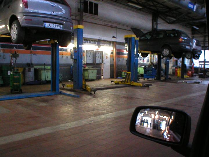

Niestety pozostały jeszcze osoby ze starego układu w obsłudze klienta, pan M.S. z zachowania bardzo przypominający byłego kierownika tego ASO pana P.(usuniętego z tego ASO), snuł się po warsztacie, ucinał pogawędki z pracownikami, nie interesując się zupełnie klientami, zdarzyło mu się też często podnosić głos na klientów, znów pojawiła się dyskusja, kto ma płacić za naprawę.
Przez telefon pan M. S. posiadający pieczątkę z tytułem "Mistrz" za wszelką cenę próbował mnie odwieść od zamiaru przyjazdu do ASO.
W biurze czekałem 15 minut zanim Mistrz się pojawił, później 30 minut na podnośnik, który był wolny, jak się okazało (w końcu wszedłem na warsztat )
W międzyczasie pan Mistrz snuje się między samochodami, znudzony, rozmawia z mechanikami przy fajce, a w biurze klientów przybywa, co widać z warsztatu, ale pan ma to w d...
2 usterki, mechanik dokręcił filtr; "nie powinno cieknąć", M.S. każe zapłacić za olej do silnika, ponieważ przegląd był w innym ASO, odmawiam, nie został uzupełniony, podobnie z olejem do skrzyni "być może ten pan, co naprawiał panu zwróci!" - usłyszałem;
Mistrz mówił cały czas podniesionym głosem
Na koniec umówił mnie na godzinę 14tą w przyszłym tygodniu, pomimo że mówiłem wyraźnie 2 razy, że mogę być dopiero po 15tej, odpowiedź: "to się pan spóźni trochę"
pojawił się też problem z zapisaniem godziny, Mistrz tego nie zrobił, mimo prośby, długopisu też nie miał, miomo że nim pisał.
Ręce opadają, znów to ASO pokrzyżowało moje plany i zmarnowało mi piątkowy wieczór
