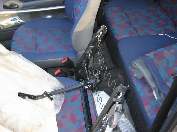

no panie po sciagnieciu tapicerki sprawa moze wygladac tak jak na zdjeciu czyli polamany szkielet. Bez spawary sie raczej nie obejdzie.

yikes.gifyikes.gifyikes.gif Nie no u mnie to jeszcze sie jakotako fotel trzyma... Dzisiaj na spokojnie to obejżałem i odchyliłem lekko ten zagłówek. Teraz jest mniej więcej tak / wink.gif Na szczęscie to fotel pasażera a tam żadko ktoś siedzi.
