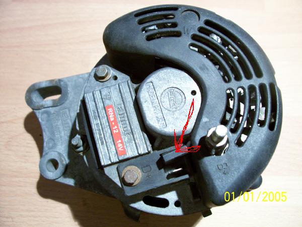

Tak. ale chodziło mi bardziej o przewód wpinany w złączkę obok i idący do kontrolki w tablicy. Ten na rysunku idzie do diod wzbudzania i nie przypuszczam aby coś z nim się stało, ale sprawdzić możesz przy okazji diody wzbudzania.

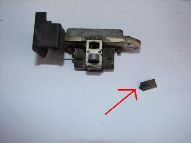

Ot i cały winowajca.276736059-DSC02571.jpg Miałeś racje z tymi szczotkami, taka bzdura ,a tyle krwi napsuła juz nie wspomnę o wyjeździe. Ważne ze uniak juz jest sprawny
