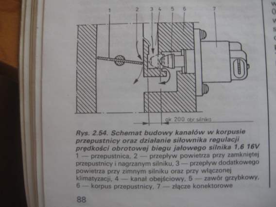

wyczysc kanalik boczny w tej dziurze z grzybem krokowca
czyściłem grzybek, ten trzonek na którym taka gumowa rurka. Co tam jest jeszcze oprócz tego do wyczyszczenia? Gdzie jest dokładnie ten kanalik i czy to rzeczywiście tak newralgiczny punkt?
Dzięki, pozdro
tu masz kanal w korpusie przepustnicy przy krokowcu
oki, dzięki. Jak temp. wzrośnie powyżej 4 C to oblukam ten kanał.
