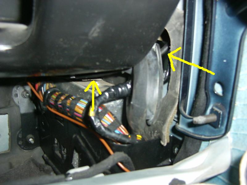

> Schowek trzeba demontowac zeby poprowadzic wezyk?
Tak, trzeba zdemontowac schowek. W okolicach schowka trzeba
sie troche nagimnastykowac. Trzeba poogladac ktoredy idzie
stary wezyk (w srodku auta i w komorze silnika) i potem w to
miejsce wprowadzic nowy, po uprzednim wyjeciu starego.
Prowadzac od klapy gora nowy wezyk mozna na bierzaco
wprowadzac nowy i jednoczesnie wyjmowac stary (mieszcza
sie oba), niestety przy schowku nie zmieszcza sie oba
wiec trzeba dobrze poogladac ktoredy wchodzi i ktoredy
wychodzi w komorze silnika no i wyjac stary i przepchnac nowy.
Wystarczy zwykly wezyk tej samej grubosci co oryginalny.
W moim aucie tak mam i jest ok.
Udanej wymiany.
Fotka robiona przez dziure po zdemontowanym schowku. Na zolto zaznaczony jest wezyk
