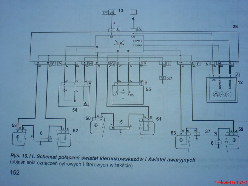

Do posiadaczy książki "sam naprawiam"!!HELP!!
Ponieważ chcę skończyć manuala dot pilota c.z.
Zwracam się z prośbą do posiadaczy kasiążki typu" sam naprawiam" miska o pomoc w ustaleniu które przewody w okolicach skrzynki bezpieczników ( kolory umiejscowienie pod deską itp) odpowiadają za kierunkowskazy!!
sprawa dośc pilna!! oczywiście jeśli jeszcze przed świętami ma być manual na stronie grinser006.gif)

Dareek24 - tak jak napisalem w mailu
5-polaczenie z masa przednie prawe
6-polaczenie z masa tylne lewe
12-zestaw wskaznikow
13-wylacznik zaplonu
28-komputer pokladowy
37-polaczenie z masa tablicy rozdzielczej po stronie pasazera
54-wylacznik tablicy rozdzielczej
55-zespol przelacznikow pod kierownica
58-lampa tylna zespolona lewa
59-lampa tylna zespolona prawa
60-reflekotr prawy
61-reflektor lewy
62-lampa kierunkowskazow boczna lewa
63-lampa kierunkowskazow boczna prawa
kolory przewodow
N-czarny
B-bialy
A-blekitny
M-brazowy
G-zolty
R-czerwony
V-zielony
H-szary
S-rozowy
C-pomaranczowy
Z-fioletowy
L-niebieski
mam nadzieje ze o to Ci chodzilo

Oczywiście!!
Jutro napisze dokładnie w manualu gdzie tych kabelków szukać!!
w każym razie już dziś powiem że podpiąłem sie do brązowego i rózowego ( zasilania bocznych kierunków) waytogo.gif
Kończę własnie manuala!!
