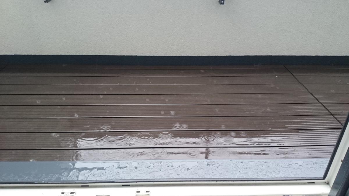

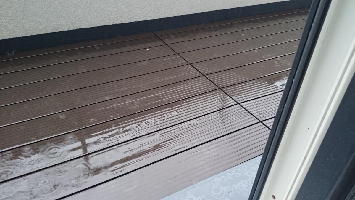

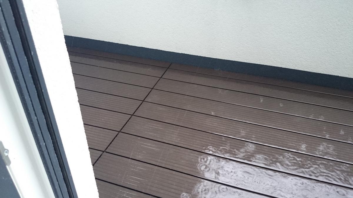

Mam Ci ja deski kompozytowe zamontowane na dedykowanych stelażach na balkonie.
No i z desek (ok 3m długości każda) porobiły się łódki i tworzą się niecki z wodą :D
Normalne to dla tego materiału ?
No i woda Sobie tak po deszczu ze 2 dni stoi :)
Edytowane przez Orochimaru
Scaliłem posty.
A te dedykowane stelaże jak zostały zamontowane do podłoża? Są w linii? Sprawdzał ktoś poziomicą czy choć sznurkiem? Bo to wygląda jak by część podestu była lekko zapadnięta.
Jak gęsto są dane te stelaże?
Hm abstrahując od łódkowania to chyba montaż "desek" powinien przebiegać wzdłuż, a nie w poprzek spadku?
Edit:
Czytając "łódki" myślałem, ze masz na myśli przekrój poprzeczny "deski", a Tobie chyba chodzi o wygięcie na długości, więc legary wyglądają na położone zbyt rzadko.
