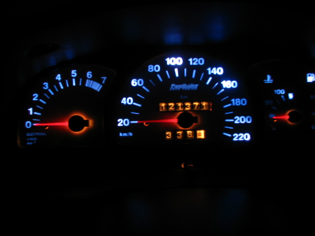

a ja koledze doradze tak w zalaczniku pokazuje jak wygladaja wskazowki 2x pomalowane w odstepach 5 minutek markerem czerwonym niezmazywalnym na bialych tarczach i jest naprawde gites tylko z e podswietlenie jest na zarowkach ( jak wlozylem ledy to swiecilo troszki slabiej ale jak kolega wynajdzie jakies super mocne i sprawdzone ledy to efekt powinien byc taki sam) a na czarnych tarczach teraz sobie zrobilem czerwone wskazowki malowane markerem i rowniez jest ok efekt kiedys zrobie zdjecia w mojej nowej astrze i pokaze jakie zrobilem nowe zegary gdzie moj koszt ich zrobienia wyniosl 1zl

Fajne te wskazówki.Malowałes je czymś ?
Czerwonym markerem. Aha i nie zdzierałem białej farby pod wskazówkami.

Przecież zapodałem zdjęcie w nocy niewiem.gif Wrzuć ten wątek na blacie to zobaczysz. Kolorek dokładnie taki jak widać. A ten marker to w najbliższym papierniczym kupiłem - wodoodporny i niezmywalny coś około 2 albo 3 PLN.

Tu opisywałem. Zdjęcie wyżej zamieszczone jest trochę "podkręcone", bo oryginalne nie oddawały rzeczywistego nasycenia koloru, jakieś blade wyszły.
