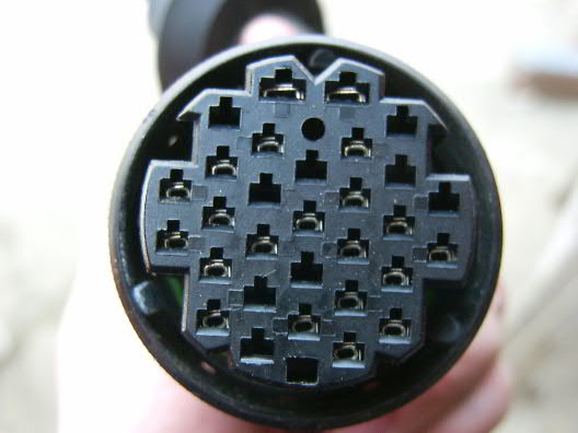

Rozepnij zlacze buda-drzwi i sprawdz ile masz pinow

a ile tych pinów powinno byc jak jest instalka
czy to złacze sie przekreca i wyciaga czy tylko wyciaga

jesli masz tylko 2 piny to tylko instalacje do glosnikow.
jak wiecej to moga byc szyby i lusterka, w archiwum byly fotki ale nie wiem czy nie polecialy sick.gif

drzwi kierowcy 21, pasazera 18 (w aucie z CZ, elektryka szyb i podgrzewanych lusterek)
przekrecasz i wyciagasz
