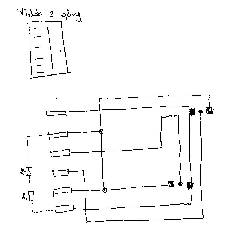

Właśnie skończyły mi się bezpieczniki angryfire.gif i zabrakło mi już wariantów. Próbuję podłączyć oryginalne przełączniki podnośników szyb i nie wiem który kabelek gdzie...
W drzwiach mam 5 kabelków do każdego przełącznika: 2 do silnika, 1 główny prądowy, 1 prądowy do podświetlenia i 1 masowy (rozgałęziony na dwa wtyki).
A ślady na oryginalnym włączniku wyraźnie wskazują że były tylko 4 kabelki
I nawet schemat pokazuje że są 4, ale już inne, nie te same co w oryginale.
Heeeelllllppppp..... Jak się w tym połapać? Dzisiaj kupię kolejną porcję bezpieczników, ale mam złe przeczucia, że to będzie kolejna garść plastiku wywalona do kosza.
Wielkie dzięki Patre. Zadziałało...
