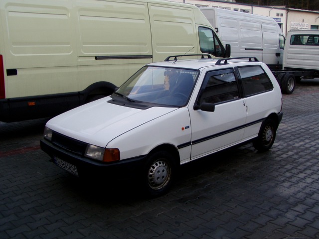

Zrypaliście mnie jak psa i troche mi przykro. Założyliście z góry, że jestem oszustem i debilem. Nikogo nie chcę oszukiwać a kretynem ostatnim nie jestem, żeby coś na farbę przyklejać. Dobrze wiem, że progi mam do wymiany i tego nie chcę łatać tylko wymienić, natomiast reszte da się zrobić i o to pytałem.
To trzeba od razu krzyczeć i wyzywać. Wszyscy rozumy pozjadali. A mój Uniak nie wygląda jak na zdjęciu wyżej, tylko tak ja w załączniku.
