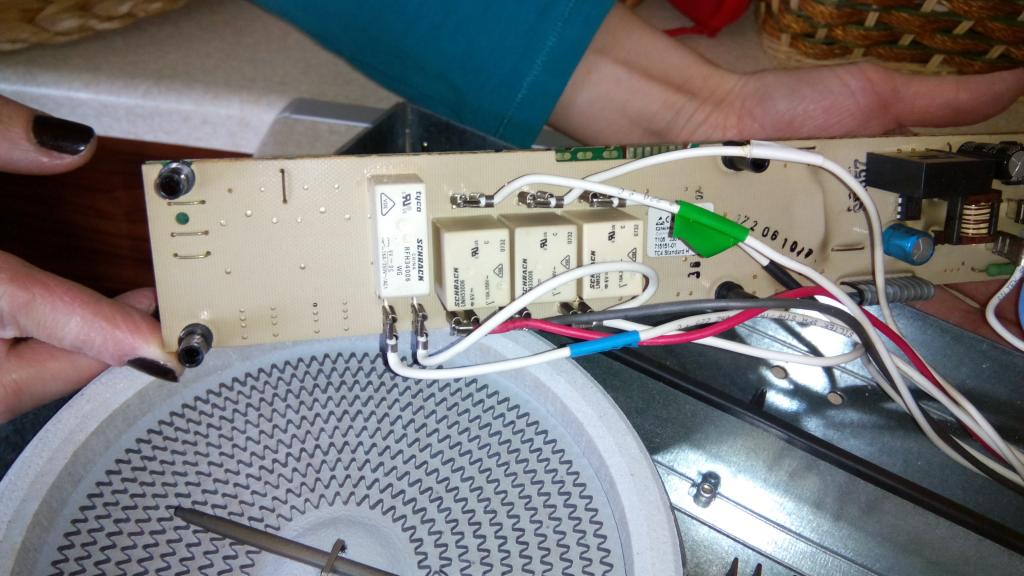

Mam problem, nie grzeje jedno pole w płycie ceramicznej.
Rozebrałem, popatrzyłem, zamieniłem okablowanie kabli - wiem co padło.
Padł przekaźnik [termopara pola sprawna], skleja się na stykach.
Tylko - ni chuchu takiego nie mogę namierzyć, trn. znalazłem na j-ebaju... ale może gdzieś bliżej się uda...
Szukam przekaźnika przemysłowego do AGD Schrack RFH 54006 czyli
środowisko do 105stC, cewka 6VDC, stan 1NC
ktoś coś podpowie?
Serwis Amica sugeruje radośnie wymiane panela sensorowego za 400 tudziez nowa płyta za 750 :hehe:

Na szybko bo nie mam czym obrobić.
Edit - ale wtopa - czytać nie umiem... Tam jest RFH 34006 czyli to jest przekaźnik NO
http://html.alldatasheet.pl/html-pdf/239856/MACOM/RFH34006/465/3/RFH34006.html
http://automatyka.elstat.com.pl/p35494,przekaznik-finder-45-71-7-006-0310-6vdc-no.html
i jest taki... typ 45
co prawda temp. otoczenia pracy 85 st. ale jest...

ten co dałeś linka będzie chyba pasował. zmierz tylko wymiary oryginału czy do druku podejdzie.
Jeśli jest zamiennik pasujący do płytki, to OK, ale niewymiarowy to też nie problem: do płytki lutujemy przewody, do przewodów przekaźnik i jazda :phi:
oczywiście :)
ale, skoro Kolega pokazał przekaźnik i zadał tego typu pytanie to ma wiedzę podstawową ;)
O - i to jest podpowiedź na przyszłość :oki:
Ale będęc zwolennikiem rozwiązań dedykowanych plug&play
Dziękujemy za dokonanie zakupu w sklepie Automatyka- Elektronika- Przemysłowa.
Jedzie Finder 45.71.7.006.0310 ( 6VDC, NO ) (różnice wymiarowe na poziomie 0,3 mm)
