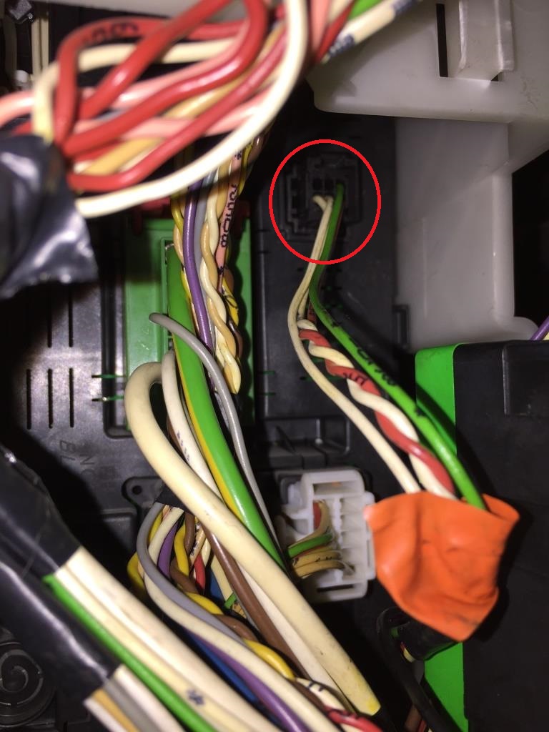

BSI berlingo 3 ??
może ktoś podpowie...
od czego (co podpina się) pod gniazdo w BSI oznaczone kółkiem ??
Alarm lub wiązkę do haka (konkretnie idąca do tyłu do modułu BSC)
no właśnie, dzięki za info,
rzecz w tym że w ASO jak instalowali alarm to odłączyli mi instalację od haka, a chce mieć i jedno i drugie jednocześnie - tylko czy się da ??
da się :) jedna z tych wiązek powinna mieć dodatkową kostkę (gniazdko) w którą wpina się to drugie :)
a może masz gdzieś fotkę takiego gniazdka, że bym mógł w ASO im pokazać, bo zapewne nie będa wiedzieli o co chodzi,
zapewne można by zrobić jakiś rozgałęźnik typu wtyczka i dwa gniazdka
To występuje na wiązce dokładanej :)
jeśli miałeś fabryczny hak to wiązka alarmu dokładanego ma już takie gniazdko przy wtyczce do BSI

Cwaniak, a to (lewe nadkole w Berlingo):
Wtyczki dla modułu haka BSC :) masz coś trudniejszego ?
aż trzy kostki do haka ? :)
a to, ciekawe, sprawdzę czy faktycznie jest taki kabelek 6578WV,
dzięki za pomoc
ASO się odezwało, po reklamacji, że przepraszają, że zamówią ów brakujący kabelek i za free prawidłowo podłączą - w końcu łachy nie robią - zpsuli to i naprawią  :phi:
