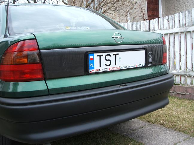

zalezy jaki masz znaczek na tylnej klapie jesli taki jak w fotce u kolegi wyzej to zostana tylko dwie dziurki a jesli masz ten starszy(jakby caly krazek z namalowanym znakiem opla)to zostanie oprocz dwoch dziur jeszcze wglebienie po znaczku

no wlasnie i wtedy lakiernik koszt nie ebdzie duzy a lepiej zeby to wygladalo dobrze smile.gif
