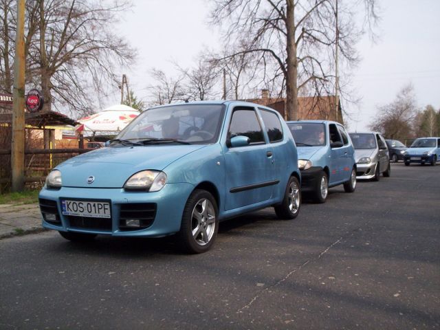

Skończyło się że kupiłem 14 dezent F takie właśnie plug and play typowe do seja i ładne biglaugh.gif zrób tak samo

ładne te dezent-y
> tia
Ładne to dopiero będą jak zapodam odpowiednią glebę (może nie taką jak Twoja). Jutro pożyczam dala przymiarki od zaprzyjaźnionego rajdowca eibachy i sprawdze jak będzie siedzieć, a jak za wysoko to idziemy na caloś biglaugh.gif a raczej w dół...... tylko dalej nie wiem jaki max do 14'' niewiem.gif

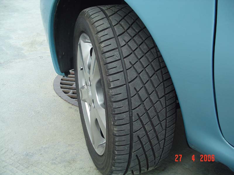

Według homolagacji na te fele przewidziane są opony 175/50/14 ( tak sprzedawca informował) ale że trudno je dostać ( tylko goodyeary i pirelki P6000) to możesz dać 185/50/14 i nawet przy tych oponach wszystko OK (nawet o plastikowe nadkola z tyłu nie obciera co wiem że przy niektórych 13''-tkach obcierało) boje_sie.gif

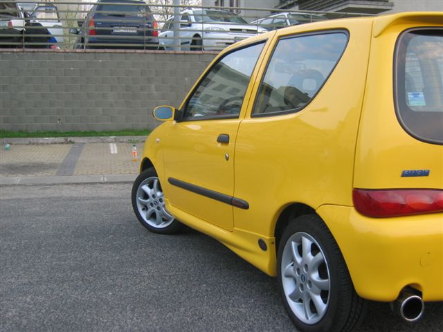

Ja mam Abarth-owskie i jestem bardzo zadowolony i bardzo mi się podobają ... jest tylko jeden problem ... najlepiej jeździć po równym terenie zlosnik.gif Im większa felga i mniejszy profil opony tym komfort jazdy mniejszy oraz większa podatność na cięcie krawędzi oslabiony.gif
opony 175/50/14 + 10 mm dystanse = 185 mm na stronę cool.gif trzyma się drogi jak przyklejone zeby.GIF
czy ten brak obcierania sprawdzales tez przy konkretnym obciążeniu samochodu ?

Minimalnie obciera jak siedzą z tyłu dwie osoby ale tylko przy maksymalnym ugięciu (na chopie zakrecony.gif) ale tak nawet miałem przy 13-stakch VIVO 155/65. Jak zapodam jakieś progresy to nie powinno tak się uginać jak na serii.
