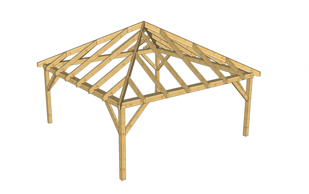

Altana ogrodowa - projekt
Chcę we własnym zakresie zbudować altanę o konstrukcji takiej, jak na powyższym obrazku, z tymże o boku 5x5 m. O jakiej grubości belki narożne, krokwie zastosować? Czy należałoby przy takich rozmiarach altany poza nogami/belkami narożnymi dać jeszcze wsporniki na środku długości "murłaty"? Lepszy/łatwiejszy będzie dach taki jak na obrazku - kopertowy, czy lepiej zrobić dwuspadowy? Będę wdzięczny za wszelkie sugestie.
Kiedyś zeskanowałem sobie taki projekt:
Słupy 12x12, murłaty 6x14 lub 6x16. Krokwie 45x145.
Do 4 słupów narożnych dobrze by było dać miecze pod kątem 45 stopni, które dodatkowo usztywniły by konstrukcję.

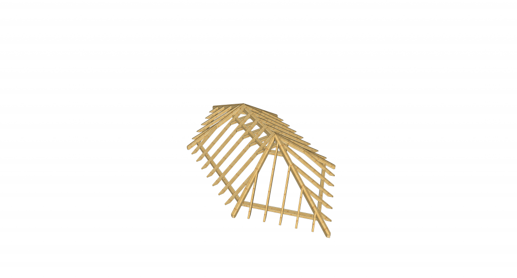

Narysowałem Ci 5x5 na słupach 12x12 murłata 16x16 i z mieczami 6x12. Krokwie 4,5x14,5.
Pasuje?

Chodziło właśnie o to :). Dzięki

Dopytam jeszcze o jeden szczegół: przy długości murłaty 5 m nie ma konieczności wstawienia dodatkowego słupa w połowie długości murłaty? Murłata bez dodatkowego środkowego słupa wytrzyma obciążenie?

Wytrzyma, bo zwiększyłem przekrój na 16x16. Wizualnie lepiej wygląda. nie są to jakieś duże obciążenia, ważniejsze są miecze przy słupach, by podmuch wiatru nie "złożył" altany.
