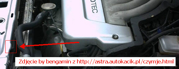

Witam,
kiedyś też miałem problem z otwarciem maski. Nie zmieniałem linki, tylko przesunąłem ją na takiej obejmie (trzyma linkę) znajdującej się na pasie blachy w którą wchodzi zaczep od maski. Pomogło, bo maska otwiera się do dziś bez problemów.
Zdaje mi się, że ta obejma jest w tym miejscu - patrz zdjęcie.
