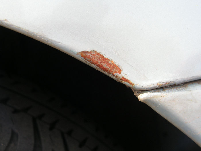

Panowie lakiernicy - co z tym zrobic ?
look na foto.
Odprysk długosci jakieś 2 cm.
był od zawsze ale nie rdzewiał. Jak w grudniu lakiernik mi robił tylny błotnik to poprosiłem żeby przy okazji chlapnął TO. Błotnik zrobił pięknie ale TO ostatnio w myjni odpadło i zaczęło rdzewieć.
Mam lakier we w słoiczku.
co mam z tym zrobić żeby jako tako wyglądało i było bezpieczne?
dodam że nie chciałbym wydać kilkudziesieciu złotych na podkłady ,klary, utwardzacze i inne bajery. Najproszymi środkami poproszę smile.gif

Prowizorycznie i tanio, papierszmergiel, odrdzewiacz CORTANIN F ok. 4 zł i dalej to co masz w słoiczku. Ale to prowizorka.

No dobra, może być troszkę drożej - jak się upre to znajde nawet jakąś szpachlę w piwnicy jesli to na coś sie zda i paste polerską tempo gdzieś kiedyś widziałem cokolwiek to jest smile.gif

Jak drożej to może przyda się TO.
Brzmi obiecująco
bardziej jednak mnie martwi co dać POD lakier
żeby znów nie spłynął z auta z pianą

Ja dawałem pod lakier (na rdzę) BRUNOX Epoxy , jest dostępny też w Castoramie. Na to szpachla, lakier baza i bezbarwny (mam metalik). Pasta lekko ścierna i papier 2500 z wodą i trochę głaskania, polerowania. Wyszło całkiem, całkiem. zlosnik.gif
Gdzieś kiedyś widziałem lakier cynkowy w spraju.
