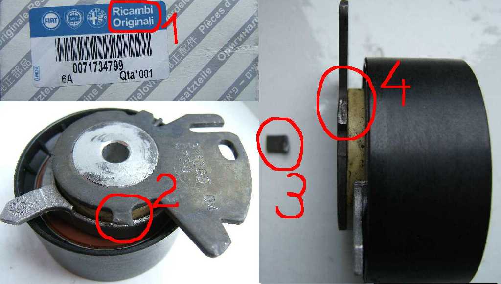

witam. znacie albo nie moje problemy z mw 1,6 16v ale to juz przechodzi wszelkie granice. prosze bardzo zapoznac sie z !!!zalacznikem!!! . robiac glowice zrobilem sobie rozrzad wymienilem pasek i napinacz (rolka byla git wiec zostawilem ja w spokoju). w tej pracy pomaglo mi dwu mechnikow z wieloletnim stazem (jedn pracuje w aso). po 2 miesiacach mam wynik mojego remontu i zakupow w aso --> roz........ sie napinacz, wystrzepil sie pasek i fura sie roz....... . odpoczywa sobie pod blokiem. w napinaczu oryginalnym fot.pkt.1 urwal sie zabek blokujacy naciag sprezyny fot.ptk.2,3,4 i spowodowal zluzowanie naciagu i rozj.... glowicy. ogarnia mnie wsciek i rozpacz jak mysle o tym samochodzie. nie ma zadnego moralu z tego posta no moze tylko tyle ze nie wsio złoto co się świeci czyli gowno warte sa czesci oryginalne nie stosowane na pierwszy montaz.
tylko że mam 5J a ty 6A ??
a lożysko w środku KOYO JAPAN ??
Takie powinno być ??

> właśnie trzymam takie cuś w ręce
numer części jest podany...
podnumery mogą oznaczać partię lub fabryke
japońskie wyroby zazwyczaj są dobre...

niestety zlosnik.gif tak czy inaczej tu wyszedl blad napinacza a nie instalacji bo tego zabka nijak sie urwac samemu nie da w czasie instalacji napinacza !!!
Jak patrze na ten napinacz to wydaje mi sie ze ten zabek juz od nowosci byl nadwyrezony i pekniety chyba ze kolorki na fotce tak to oddaja.
> niestety tak czy inaczej tu wyszedl blad napinacza a nie instalacji
> napinacza !!!
