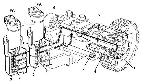

Proszę o przybliżenie słowa "wariator" - pierwszy raz słyszę o tym: co to jest, jak działa i za co odpowiada, no i o czy myślisz pisząc "obsługa jak przy aucie napędzanych turbiną"?

wariator służy do zmiany fazy rozrządu... po uruchomieniu zimnego silnika pracuje przez krótki czas na sucho wiec pałowanie czy durne przygazówki skutecznie go kilują... wymiana kosztuje sporo kasy więc dbaj o swój portfel...
a działa tek, że po przekroczeniu ulustam tys obrotów 3000-4000 elektrozawór otwiera hydrauliczne sterowanie i wałki są przestawiane... toyota to nazywa VVTi...
więc dbaj o olej i nie piłuj zimnego silnika...

Cechy charakterystyczne układu
Został zastosowany regulator fazy sterowany elektronicznie i uruchamiany hydraulicznie z wałka napędu rozrządu od strony zaworów ssących.
Urządzenie to umożliwia zmianę fazy rozrządu ( fazy ssania) w zalezności od obciążenia silnika. parametr ten zostaje przetworzony przez centralkę na podstawie sygnałów otrzymywanych z przepływomierza powietrza i z czujnika prędkości obrotowej i następnie zostaje wysłany jako sygnał sterowania do elektromagnesu regulatora fazy.
Skład
Konstrukcyjnie urządzenie składa się z zespołu głównego umieszczonego na wałku napędu rozrządu od strony zaworów ssących, którego zadaniem jest zmiana położenia kątowego w stosunku do koła pasowego napędzającego.
Ponadto w skład urządzenia wchodzi zawór siłownika, sterowany przez elektromagnes, obydwa te elementy umieszczone są na kolektorze ssącymi i połączone z głównym zespołem kanałami hydraulicznymi.
Funkcjonowanie w fazie zamknięcia (FC)
Kiedy wymagana jest faza zamknięta (obroty biegu jałowego i strefa maksymalnej mocy), elektromagnes (1) jest odwzbudzony, więc suwak zaworu (2) pchnięty przez sprężynę odciągającą (3), pozostaje podniesiony, zamykając przepływ oleju z kanału (A) do regulatora fazy.
W tym przypadku fazy zaworów ssących pozostają niezmienione (zamknięte).
Funkcjonowanie w fazie otwarcia (FA)
Kiedy wymagana jest faza otwarta (obroty średnie przy wysokim momencie), elektromagnes (1) zostaje wzbudzony, pchając w ten sposób w dół suwak zaworu (2).
W tym położeniu, olej pochodzący z przewodów (A) wchodzi do komory (B) tłoczka i stąd, poprzez odpowiedni otwór, do kanału © wykonanego wewnątrz tłoczka.
Z powyższego kanału olej może wypłynąć tylko poprzez otwór górny (połączony z przewodem (D) doprowadzającym olej do chłodnicy), ponieważ otwór dolny, jako że suwak zaworu (2) jest obniżony, nie ma połączenia z przewodem odpływowym (E).
Olej przepływa przez kanały (D) i (F), dopływa do komory (G) przesuwając osiowo, w kierunku silnika tłok (4), który, mając od zewnątrz uzębienie śrubowe, jest zmuszony do obracania się w kierunku ruchu wskazówek zegara.
Jego obrót zostaje przekazany, poprzez profil rowkowany z prostymi zębami, na koło zębate (5), które, wkręcone do chwytu gwintowanego wałka rozrządu (6), przekazuje obrót na wałek, zmieniając w ten sposób o 25° silnika fazowanie zaworów ssących.
Przy odwzbudzeniu elektromagnesu, suwak zaworu (2) powraca do położenia początkowego, przerywając przepływ oleju pod ciśnieniem do tłoka (4), ale umożliwiając powrót oleju wylotowego, dzięki naporowi sprężyny odciągającej (7).
Kanał (L) zapewnia smarowanie czopa wałka rozrządu w różnych warunkach funkcjonowania.
Olej, który dopływa do komory (H) elektromagnesu, wypływa przez kanał spustowy (E).
zrodlo: materialy serwisowe FIAT'a
> regulatora fazy.
> (zamknięte).
> spustowy (E).
