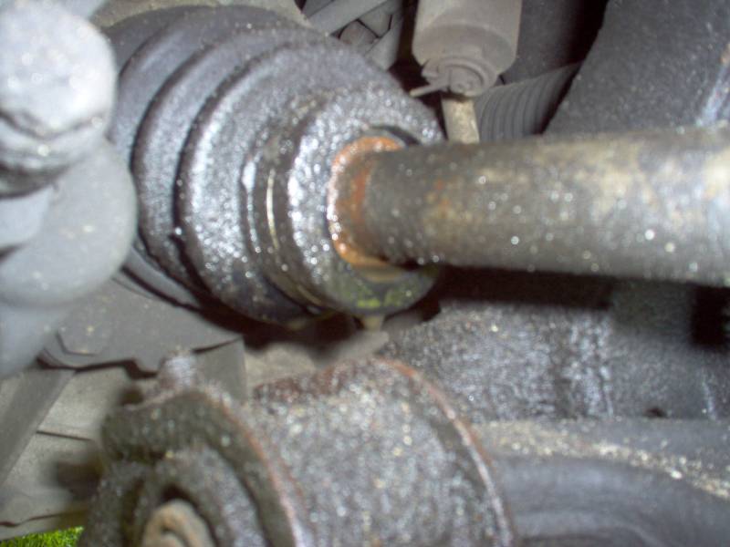

kapie olej jak na zdjęciu w załączniku przekładniowy ze skrzyni po lewej stronie z osłony gumowej przegubu na łożyskach igiełkowych , jak dobrze kojarzę, pytanie co trzeba wymienic jakiś jest tam uszczelniacz czy simering i ile to może mnie kosztować , czy sam mogę to zrobić, proszę o podpowiedż.

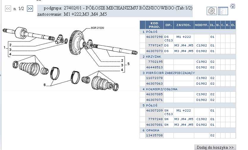

.... MOŻE KTOŚ WKLEIĆ FOTKĘ np z epera jak to wygląda poglądowo .. składowo .. 20.GIF

jest rysunek ale dalej nie wiem co trzeba wymienić , na końcu pod gumą jest przegub na łożyskach igiełkowych to siedzi w gniezdzie co wychodzi ze skrzyni a gdzie jest uszczelniacz

chyba ta guma jest po to żeby błoto tam nie naleciało , ale jak jest w załaczniku kapie olej ze skrzyni na koncu tej gumy a ta guma nie jest uszczelnieniem skrzyni więc co uszczelnić , naprawdę nikt nie jest w temacie

nie wiem jak w 1,6 ale w 1,4 po sciagnieciu póloski trzeba odrecic taki kolmierz w który ona wchodzi ,jest on przykrecony chyba 3 lub 4 srubkami do obudowy skrzyni i w tym kolnierzu znajduje sie simering który uszczelnia póloske i po klopocie biglaugh.gif
Dzisiaj przerabiałem temat. Generalnie bułka z masłem. Po odkręceniu piasty i wysunięciu półosi ze skrzyni zdejmuje się seger zabezpieczjący śmieszny element z łożyskami igiełkowymi a potem sam ten element (kto wie jak to nazwać?, ja jestem chemik to nie wiem). Następnie przy użyciu imadła, młotka oraz pobijaka mosiężnego zdejmuje się łożysko uszczelniające. Kolejnym etapem jest nałożenie nowego uszczelniacza. Przydaje się do tego rura przetoczona wewnętrznie na wymiar półosi. Nakładamy uszczelniacz oraz wcześniej przygotowaną rurę na półoś i pobijamy młotem do uzyskania wymaganej odległości uszczelniacza od początku półosi (133 - 135 mm). Potem guma, opaski, montaż całości w skrzyni i finito. Trzy piwa poszły!!
