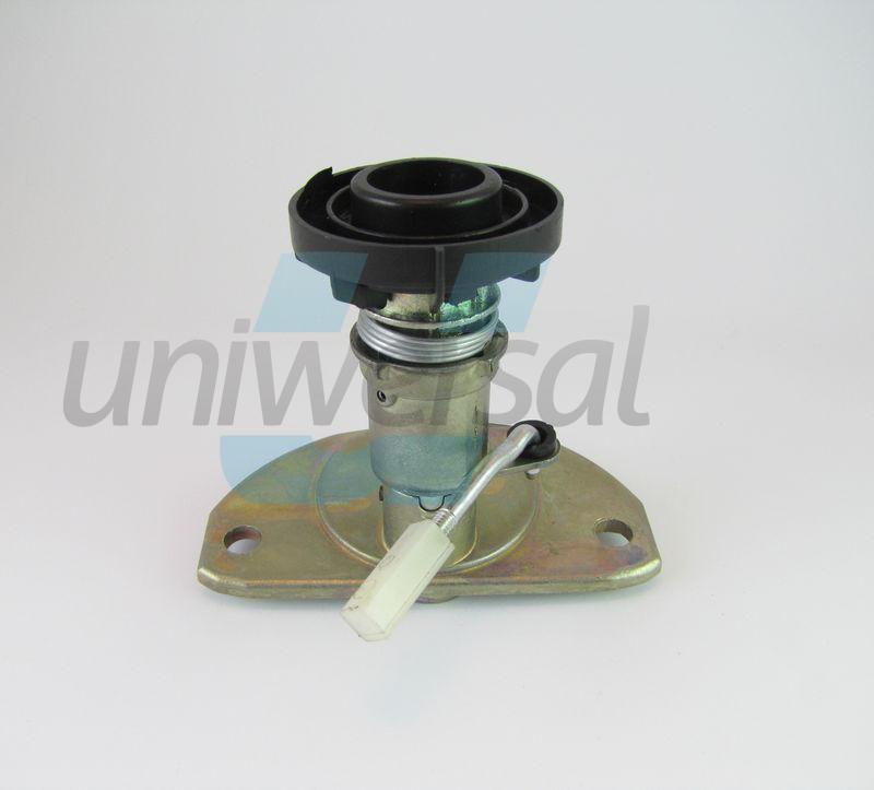

Tylko prócz samej wkładki potrzebne mu będzie takie coś :phi:
@Steffana do tego dzyndzla nie jest zamontowana linka do otwierania ??
Niet, linka do otwierania jest zamontowana do zamka na pasie tylnym
@@KrzychuSC no w tylnym pasie jest zatrzask tak....czyli montuje zamek do klapy i tyle :hmm:
Dobrze powiedziałeś zamek, a kolega chce samą wkładkę wstawić
