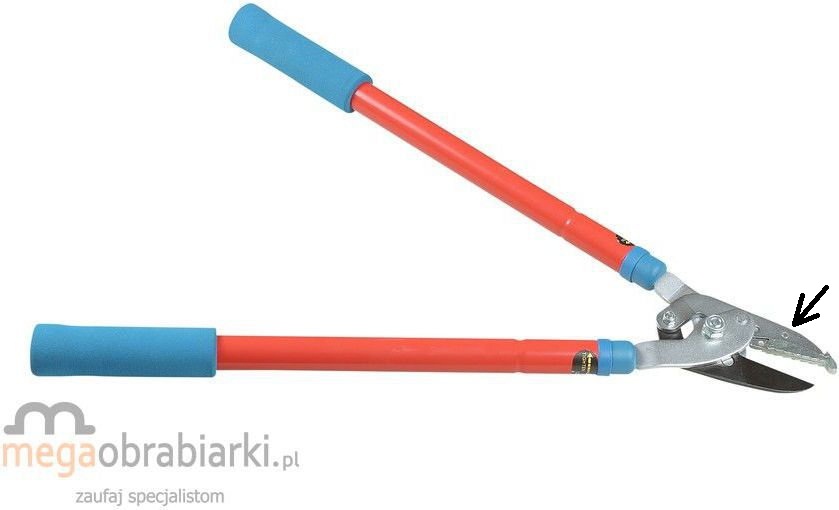

Nożyce do gałęzi
się zepsuły :(
złamała się część zaznaczona strzałką. z czego taką część dorobić i czy jest sens?
ps:to wygląda jakby było hartowane.
się zepsuły :(
Ja sobie wyciąłem z aluminiowego korpusu dysku twardego, już ze trzeci rok działa ;]
się zepsuły :(

Wracając do tematu. Napraw, robiąc wstawkę z twardszego materiału. Nie widzę problemu. Wydać pieniądze zawsze zdążysz !
Edytowane przez rg15
Nie musi być wcale z twardszego. Tak, jak pisałem, dociąłem tę "szczękę" z płyty nośnej dysku twardego - aluminiowej i działa już ze trzy lata. Dlatego z płyty dysku, że kilka sobie po demontażu starych dysków zostawiłem, a one z jednej strony mają grubą ściankę, która poszła na czoło szczęki, a z drugiej są już wstępnie podfrezowane na cieńszą grubość, która podeszła do stalowego mocowania w nożycach. Frezowanie ogarnąłem wiertarką stołową.
