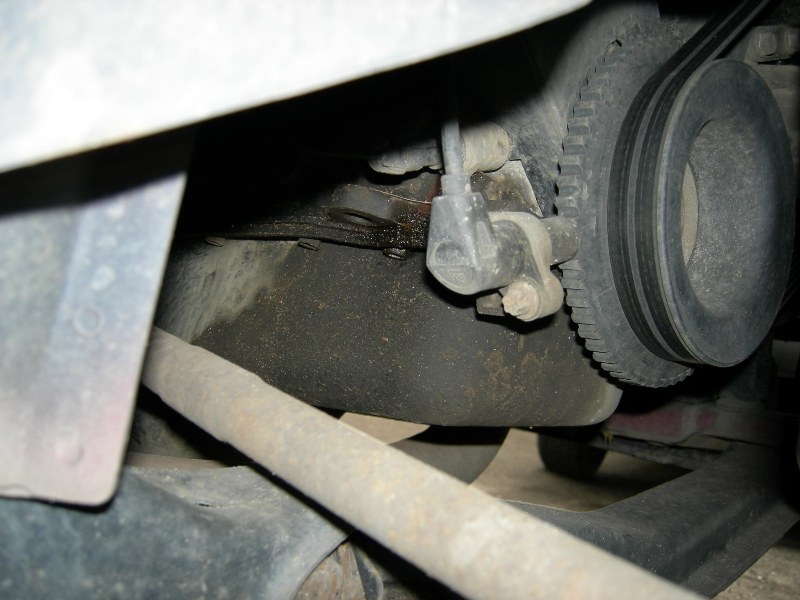

Ja u siebie znalazlem cosik takiego i tez za bardzo nie wiem od czego jest... (w zalaczniku)

Gaidzi - to coś w załączniku to czujnik indukcyjny mierzący prędkość obrotową silnika.
